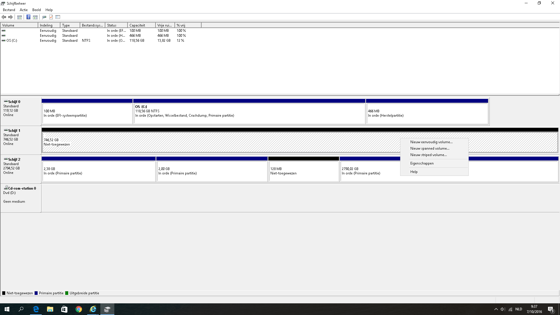

Als ik een partitie wil verwijderen krijg ik de melding "de parameter is onjuist"
Maar als ik het van achter naar voren doe krijg ik de partities wel verwijdert.

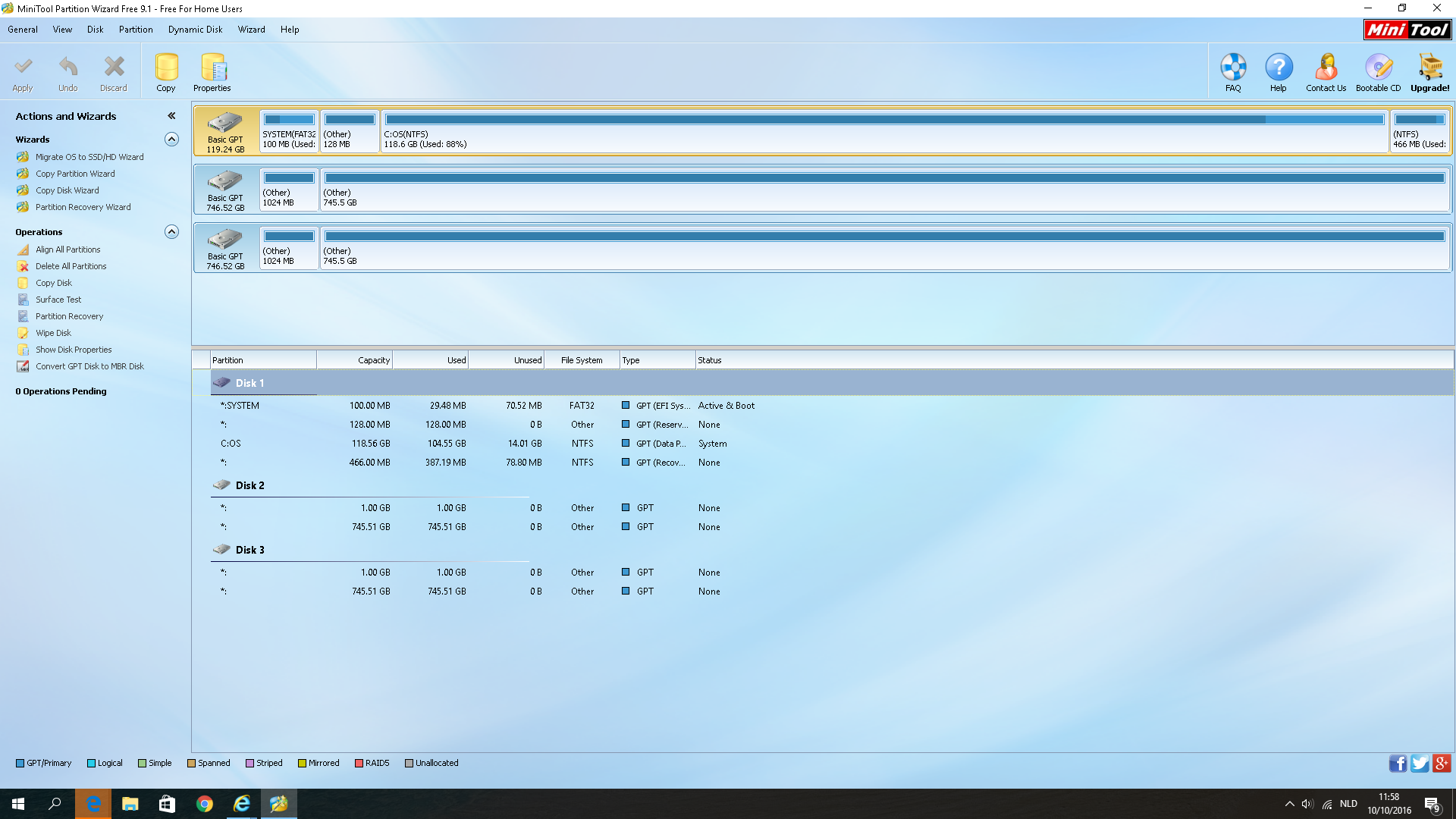

Nu heb ik dus nog 1 vak (zwarte balk) "niet toegewezen" van 746,52 gb maar de schijf is 3 TB groot.
Kan nu dus maar een nieuw volume maken van 746.52 gb
Ik heb dit maar met 1 schijf gedaan de 2de heb ik nog niets aan veranderd.
Kan iemand mij zeggen wat ik moet doen om de volledige (geformatteerde) schijf terug beschikbaar te hebben?
Zie afbeelding.

Het gaat dus om schijf 1 en 2
Westeren digital wd30ezrx
Deze zijn beide 2794,52 GB groot maar na de partities te verwijderen zou de hdd nog maar 746.52 GB groot zijn.
Ik zou deze beide dus willen formateren zodat de pc deze hdd weer "ziet" als 3 TB schijfjes
Iemand die mij kan helpen?
Gr Kevin

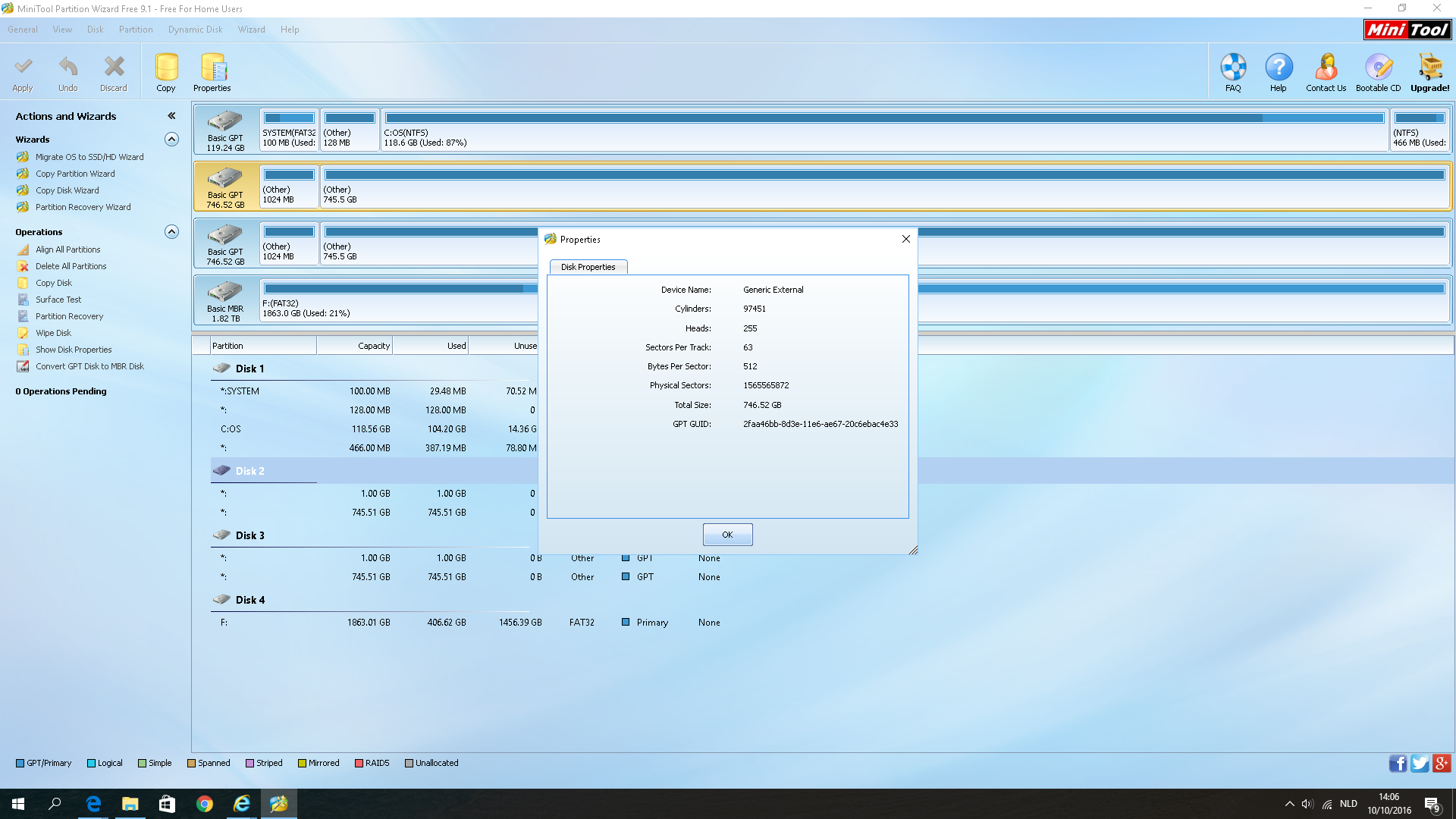

Selecteer in MiniTool P W eens één van beide schijven en klik op Show Disk Properties. Plaats daar eens een screenshot van.
Ik wou de schijf die ik "dacht" geformatteerd te hebben via de tv eens te formateren om te zien of deze dan terug 3 TB zou hebben.
Ik heb deze ook nog in 1,5 TB versie of "schijf 4" mocht dit helpen.
Is het normaal dat er bij "used" staat dat de hd zogezegd volledig vol staat? en niet wat er effectief gebruikt is zoals bij schijf 1 (c schijf)
Gr Kevin
7 minuten geleden, escaraba zei:
Ik vermoed dat daar nog een RAID instelling op van toepassing is en dat je (AHCI ?) controller die niet kan lezen zoals het hoort.

Open MiniTool PW en selecteer de eerste van die twee 'probleemschijven'.
Klik onder 'operations' op 'Coverts GPT Disk To MBR Disk' en klik vervolgens op 'Apply'.
Wacht het verloop rustig af.
Toon opnieuw een afbeelding van MintiTool PW
