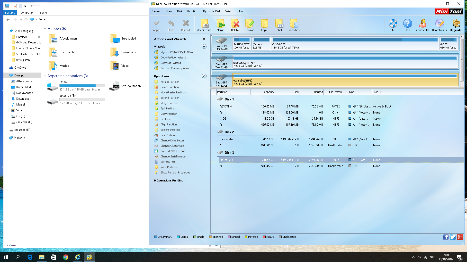

Ik kan de partitie maar 2048 gb groot maken, groter gaat niet.
Ik kan er 2 maken maar dan zie ik dus ook 2 verschillende schijven bij mijn pc.
Dit is natuurlijk geen ramp maar is het mogelijk een partitie te maken van de hele schijf?

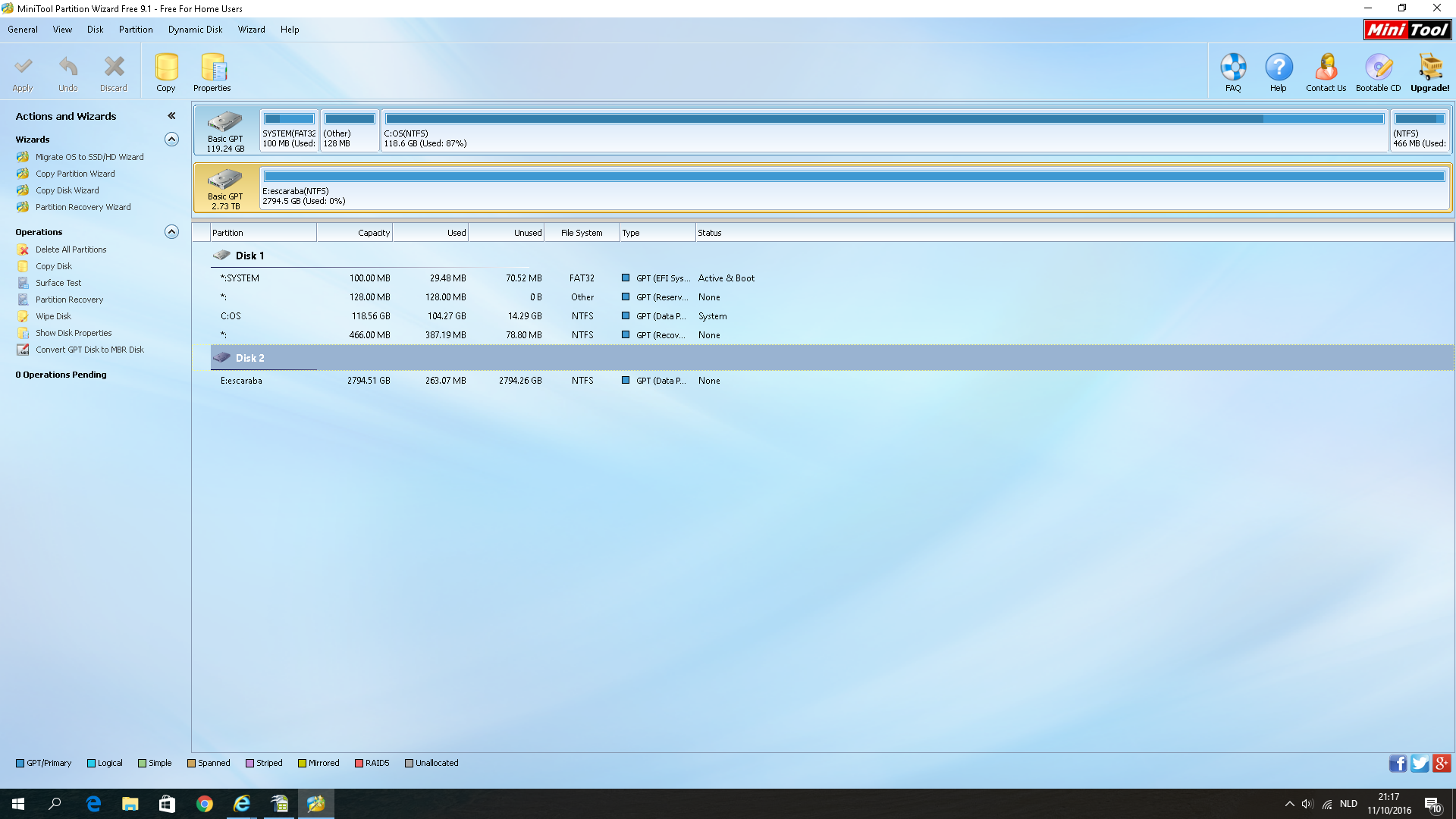

Ben nu terug online.
2 uren geleden, nokiaprox zei:
MBR werkt met schijven tot 2 TB in grootte, maar het kan niet overweg met schijven met meer dan 2 TB aan ruimte. GPT kan dat wel.
Klopt helemaal. Hoe kan ik dat nu over het hoofd gezien hebben? :blush:
Inderdaad, terug naar GPT.
Mijn excuses hoor!
Alles werkt nu zoals het moet.
Het topic mag van mij gesloten worden.
Al blijft het wel raar dat het niet lukte de schijf via usb volledig te benutten.
Bedankt voor alle hulp.

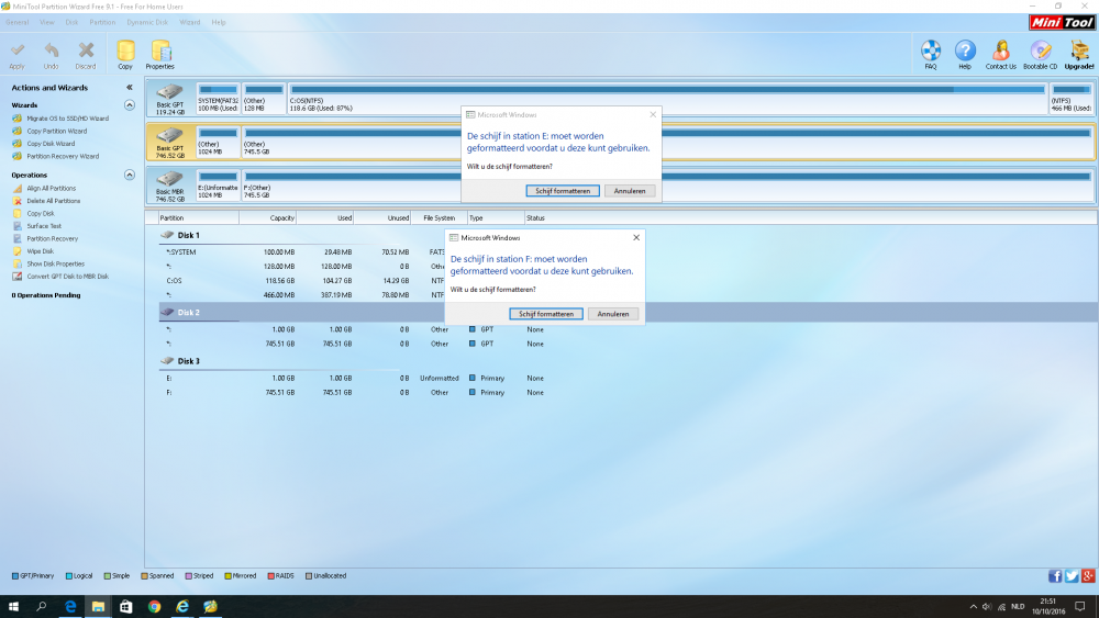

Mooi zo.
3 minuten geleden, escaraba zei:
Je plaatste beide schijven samen in dat dockingstation en koppelde ze zo aan je pc. Daardoor werden deze door je pc als een RAID1 instelling gezien. De niet toegewezen ruimte was daardoor niet bereikbaar.
Plaats nu maar eens die schijven in dat station, je zult zien dat er nu geen probleem meer is.
Laat maar eens het resultaat weten.
Maar ze zitten nu ook in en raid 1 opstelling in de ice box.
Hoe weet u dat?
Tot morgen en slaapwel.
Omdat ik ze er zelf heb ingestoken en de ice boy op raid 1 heb ingesteld.
Ik heb ze nu beiden terug is de sharkoon zitten.
en of ik er nu 1 of 2 opstart ik blijf maar 1 schijf zien in mijn pc.
Als ik een bestand copier neer E dan staat het bestand ook op de 2 schijven.
Maar zie eens naar mini tools, die zegt dus dat ze maar 749 gb groot zijn.
Gr Kevin
3 uren geleden, escaraba zei:
Hier kan ik niet volgen. Je ICI BOX kan, naar ik denk te weten, slechts 1 schijf herbergen, hoe kun je dan een RAID 1 instellen met twee schijven? Wetende dat je absoluut geen RAID 1 kunt instellen met 1 schijf.
Kun je me er iets meer over vertellen?
