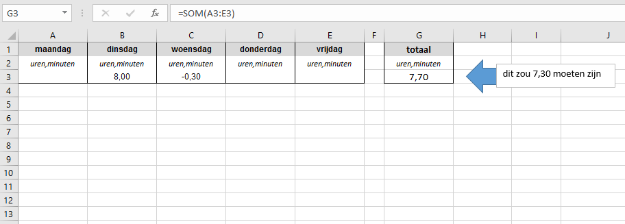

ik wil heel graag positieve en negatieve tijden op kunnen tellen
Maar ik heb per dag maar 1 cel tot mij beschikking (a3,b3,c3,d3,e3) om, of een negatieve tijd, of een positieve tijd in te voeren
ik wil wel het nummeriek toetsenboord hanteren bij het invoeren (dus met een komma tussen de uren en minuten)
Zoals het voorbeeld laat zien.
is er iemand die mij de wegwijs kan maken !.

dat wil ik uiteraard in een later stadium in het programma gaan doen.
maar bij het invoeren moet ik een plus of min tijd kunnen invoeren.
de ene keer heeft iemand 7 uur tijd voor tijd opgebouwd (7.00) en de andere keer neemt hij 2 uur tijd voor tijd (-2.00) op.
het probleem is dat ik bij elke datum maar bij  1 cel kan invoeren .
@jantjeschelling,
Uit je afbeelding blijkt dat je als uitkomst 7,30 wenst.
Maar hoe kom jij in hemelsnaam aan die 7,30 als uitkomst van 8,00 + (-0,30) ?

Ik ben het eens met de opmerking van Popipipo, maar als je beslist de door jou gewenste berekening wenst, kun je dit gebruiken:
=GEHEEL(SOM(A3:E3))+RECHTS(SOM(A3:E3);2)-0,4
De cel met die formule uiteraard wel instellen als "Getal met 2 decimalen"
