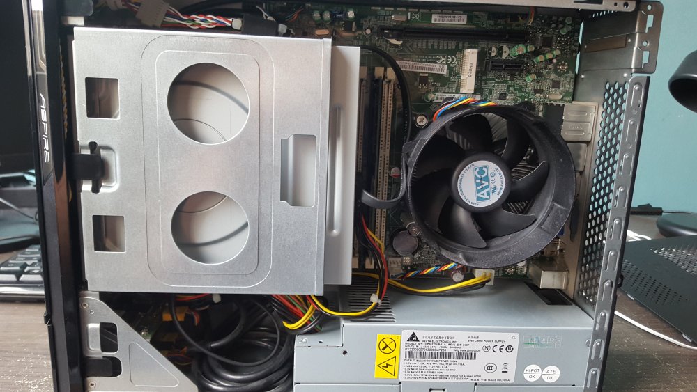

Wil je het zelf doen, dan maak je de kast open en meet je op hoeveel ruimte er is in de hoogte, breedte en lengte voor de grafische kaart. En daarna ga je op zoek naar een low profile grafische kaart, waarbij je steeds bij de specificaties kijkt naar de afmetingen van die kaart.
Als ik me niet vergis dan zie ik het PCI-E X16 slot zitten in de afbeelding (gepost op zaterdag om 13:34 uur) die bovenaan deze pagina staat. Het is het lange zwarte slot rechtsboven.
