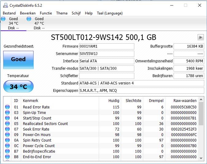

Hoe oud is deze laptop, en stond er al Windows 10 op?
Download 51ab99ff51ec9-CrystalDiskInfo.pngCrystalDiskInfo6_5_2.zip naar je bureaublad.
Hiermee verkrijgen we wat gegevens over je harde schijf.
Pak het .zip bestand uit in een aparte nieuwe map.
Blader met de verkenner naar de uitgepakte map.
Start DiskInfo.
Als het programma geopend is, zal het gegevens van je harde schijf tonen.
Maak een screenshot van het programma, hoe je dat doet lees je HIER.
Upload dit bestand naar http://www.imgdumper.nl.
Je krijgt dan een unieke link. Post die link in je volgend bericht.
Deze laptop is nu ongeveer 3 jaar oud. Destijds stond er geen windows 10 op, maar inmiddels is heeft er wel een update plaatsgevonden naar Windows 10.
Is dit het screenshot dat je nodig hebt?
