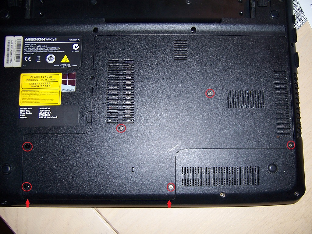

Aan de onderzijde van de laptop vind men een deksel welke na het verwijderen toegang biedt tot de belangrijkste componenten.

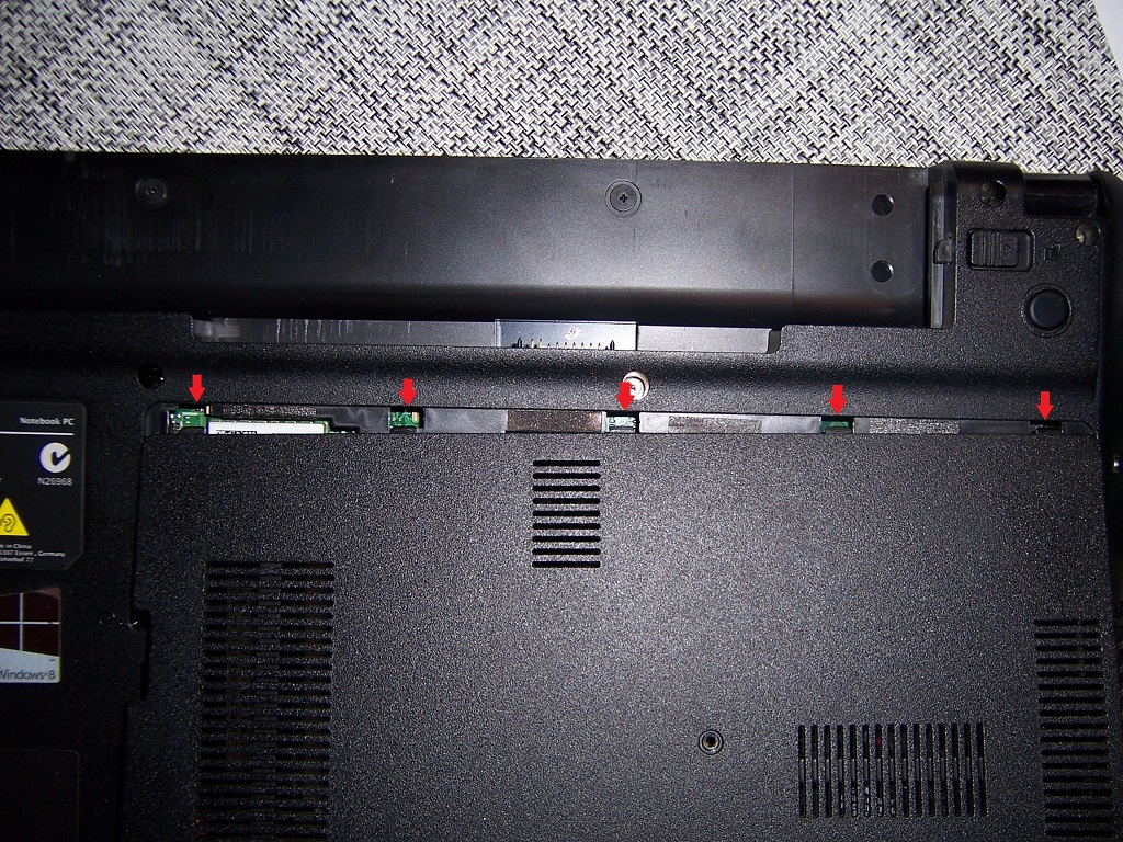

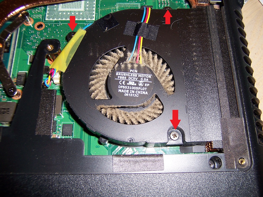

Draai de 6 bevestigingsschroeven los en hef het deksel op aangegeven door de twee rode pijltjes om het deksel te verwijderen.

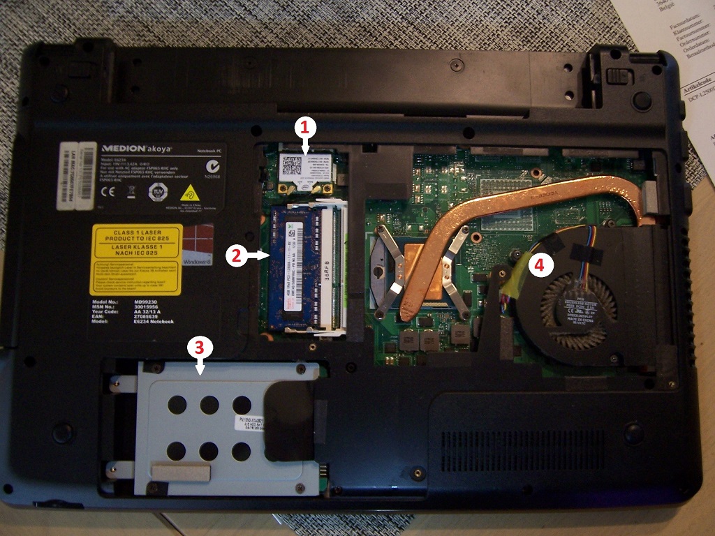

Na het verwijderen van het deksel is er toegang tot de belangrijkste onderdelen.
  1. WLAN adapter
  2. Geheugenslots
  3. HD Case
  4. Koelfan

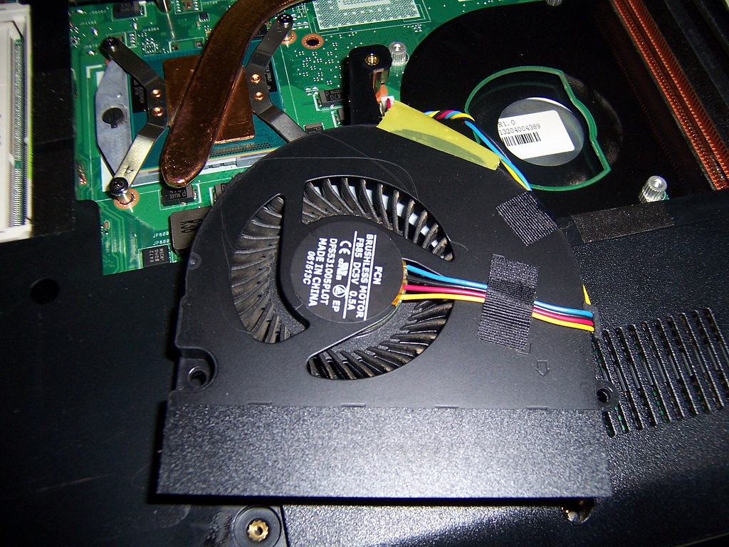

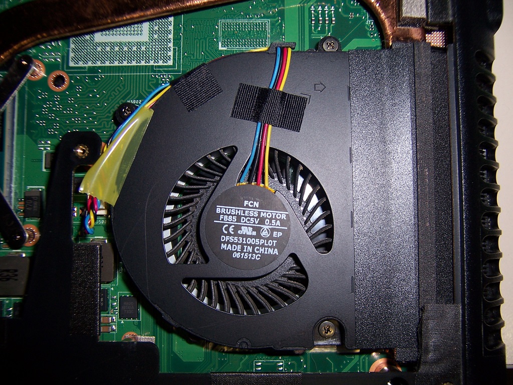

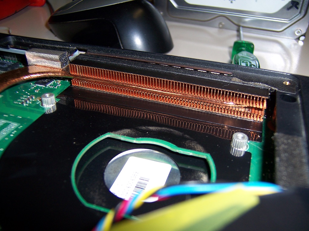

Verwijder de 3 schroeven waarmee de koelfan is gemonteerd op het moederbord, verwijder de koelfan waarna het koelblok zichtbaar word zoals in de de onderstaande afbeelding is te zien.

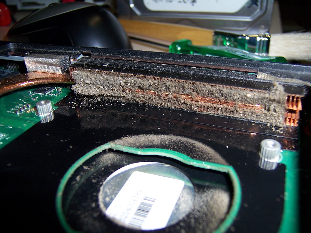

Gebruik voor het verwijderen van het opgehoopte stof een kleinere verfborstel met natuurlijke haren (Absoluut GEEN!! synthetische haren)
Zorg bij het reinigen van de koelfan dat de fan niet kan draaien en belet het draaien door de fan met een vinger tegen te houden.
Mocht dit om wat voor reden niet kunnen koppel dan de stroomaansluiting van de fan los op het moederbord.
Het los geborstelde vuil kan men voorzichtig opzuigen met een stofzuiger maar let erop dat de zuigmond de componenten niet kan aanraken.
Nadien kan met indien gewenst de fan en het koelblok zuiver blazen met een busje gecomprimeerde perslucht.
Is de stroomaansluiting van de koelfan losgemaakt van het moederbord dan sluit deze connector terug aan.
Zet de koelfan terug op zijn plaats en bevestig deze met de 3 schroeven.
