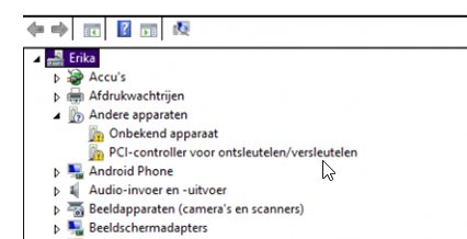

Volgens de afbeelding van het appaatbeheer zou er een probleem zijn met de driver voor de geheugenmodule.
Ga naar het apparaatbeheer en dubbelklik op de geheugenmodule.
Open de tab stuurprogramma en klik op de knop bijwerken.
Kies dan voor de optie automatisch naar updates zoeken.
Geef toelating om ook op het internet te zoeken en wacht het resultaat af.
Als er een driver gevonden wordt, laat je deze installeren.
Na de installatie herstart je de pc en kijk bij apparaatbeheer of de foutmelding (gele driehoek) bij de geheugenmodule verdwenen is.
Besteke,
hij vind hiervoor geen stuurprogramma's, nog op internet als op de pc zelf.
het gele driehoekje blijft staan.
grts Erika

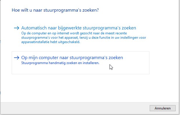

Klik met de rechter muisknop op geheugenmodule (zie gele driehoekje op het icoontje) en kies Stuurprogramma's bijwerken.

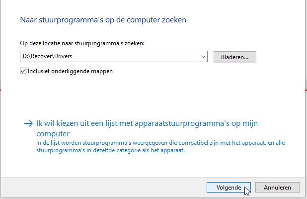

Klik op Op mijn computer naar stuurprogramma's zoeken. Zie onderstaande afbeelding.
Blader volgens onderstaande afbeelding naar de map Drivers op je Recover partitie D, laat het vinkje staan bij en klik op Volgende.
Wacht het verloop van de procedure af en laat ons weten of het gelukt is.
Voer nu ook dezelfde procedure uit voor die PCI-controller.
Probeer het ook eens op dezelfde manier voor dat Onbekend apparaat. Hier is de slaagkans kleiner. Als het voor deze niet lukt dan pakken we het anders aan. We moeten in ieder gevan tot een situatie komen waarbij, in apparaatbeheer, die drie gele icoontjes weg zijn die er eerder stonden.
vergeet na afloop de computer niet te herstarten.
Plaats ook nog eens een nieuw screenshot van apparaatbeheer.
22 minuten geleden, Erika zei:
die zijn allemaal weg nu
