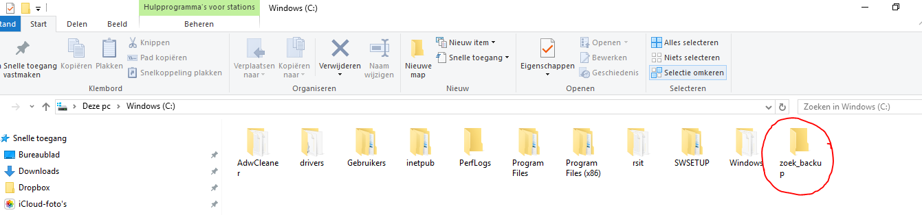

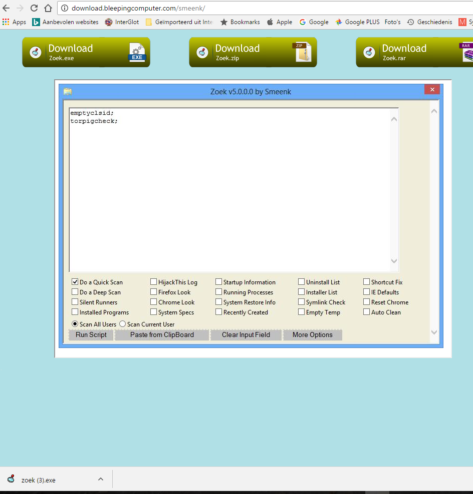

Op  de C-schijf vind ik  "zoek backup" (bijlage 02)
Als ik daarop klik vind ik bijlage 01 met onderaan "zoek.exe'

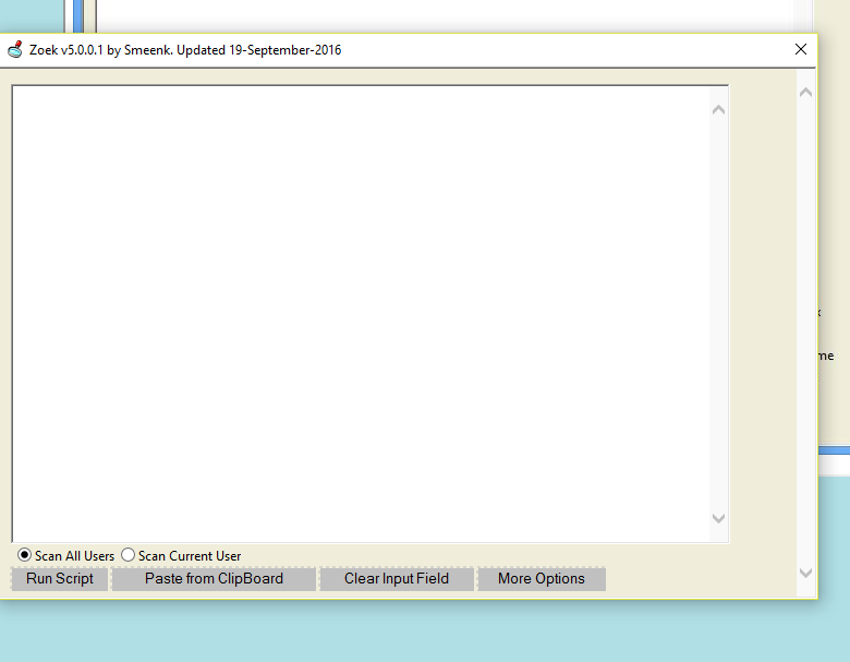

Als ik daar dan op klik krijg ik bijlage 03  ....  en dan... ?

Ga naar de map downloads (op de 2de afbeelding).
Daar zie je normaal het bestand zoek.exe.
Verplaats dat bestand naar je bureaublad.
De bestanden zoek(1).exe, zoek(2).exe en zoek(3).exe mag je verwijderen.
Start zoek.exe door op de rechtermuisknop klikken en dan op Als Administrator uitvoeren.
Het kan even duren voor je het grote kader in beeld krijgt zoals op de afbeelding 3
Als je dat hebt, kopieer je de tekst in het kader hieronder en klik dan op de knop Paste from ClipBoard.

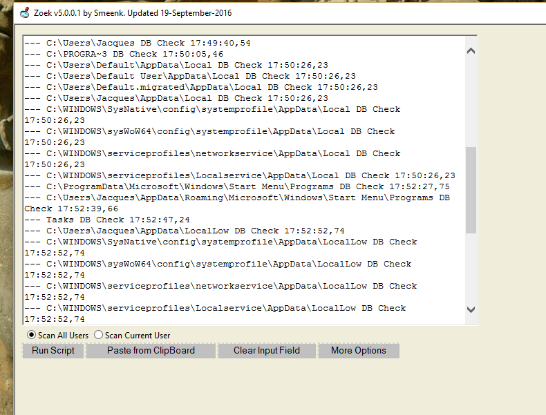

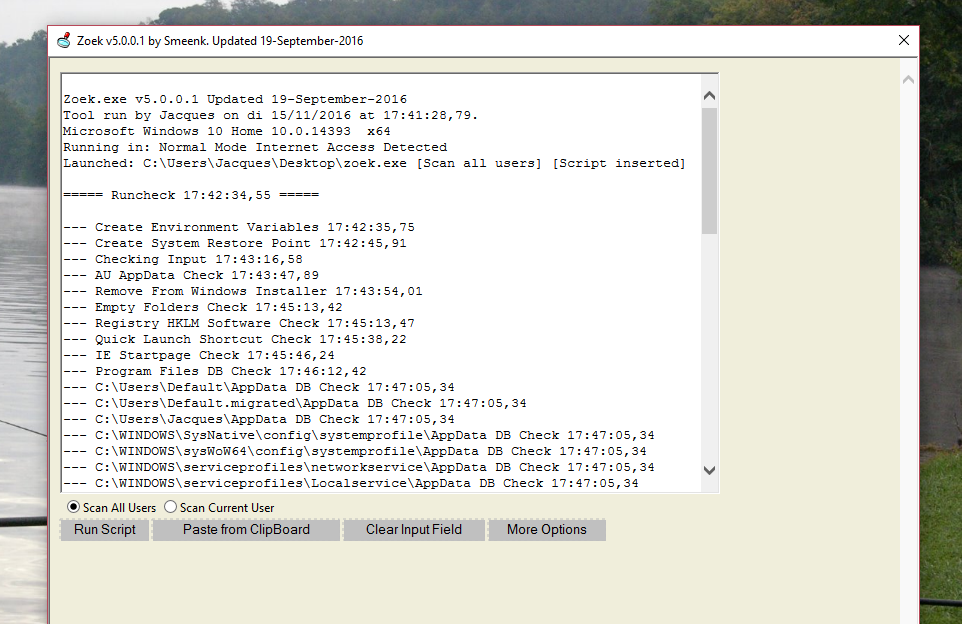

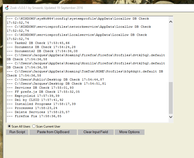

Ik volgde je laatste instructies, evenwel zonder mijn Avast antivirus uit te schakelen.  Na "Run Script"  zie je een eerste resultaat in bijlagen zoek 01-02-03.  Dan bleef het meer dan een uur onveranderd. en de pc startte niet automatisch opnieuw op.  Ik heb dan zelf mijn pc opnieuw opgestart en vond tenslotte het logje "zoek-results" waarvan ik 2 versies in bijlage insluit onder de naam zoek-results.  En.. wat staat me nu nog te wachten ?

Het logje is niet volledig omdat zoek.exe niet tot het einde heeft gelopen.
We kunnen toch al een en ander zien en daar mee verder gaan.
