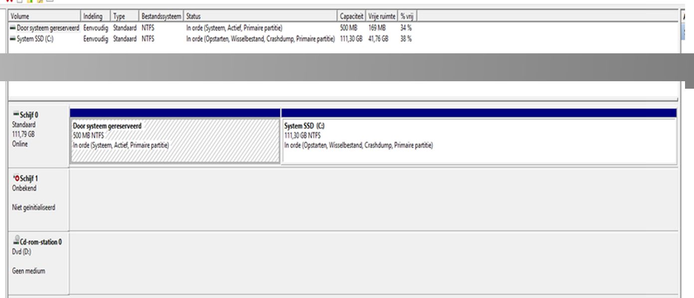

(in de veronderstelling dat je windows 10 hebt) : re klikken op de startknop > computerbeheer > schijfbeheer > opslag : trek  daar het onderste plaatje voldoende open (zodat alles erop staat), maak er een screenshotje van en plaats het even hier?
(Hoe maak ik een screenshotje in win 10? )  (<klik!)
(Hoe plaats ik een screenshotje in mijn post? )
Je plaatje verklaart al een en ander:
4 uren geleden, silent zei:
Toen ik deze opende zag ik dat mijn DATA station verdwenen was! De volgende dag probeerde ik opnieuw mijn laptop op te starten en was het probleem verdwenen, maar nu is het teruggekeerd
Je hebt blijkbaar twee schijven in je laptop - blijkbaar wordt de tweede ( je data-schijf) niet meer herkend.
Vandaar dat je snelkoppelingen ook 'leeg' zijn:
Vele pictogrammen op mijn bureaublad waren vervangen door een pictogram met een lege pagina
De oorzaak kan op verschillende terreinen liggen: een loszittende kabel naar die schijf toe (of van die schijf naar je mobo) - en daar zit ik aan te denken omdat het soms opgelost lijkt - , maar ook een schijf die het opgeeft /aan het opgeven is (*) - ofwel de sata-controller die de geest geeft /gegeven heeft enz...
'k zou dus eerst de aansluiting van die schijf eens gaan / laten controleren.
(*) als er dus nog een ogenblik is dat die schijf wèl herkend wordt: ga dan als de bliksem al je gegevens ervan opwel bij op de C ofwel op een externe ofwel op een stick of zo zetten zodat je ze nog hebt ! (tenzij je er al een backup van hebt natuurlijk)
