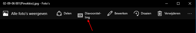

Als het je enkel gaat om een diavoorstelling, dan zou je de app Foto's eens moeten proberen. Volgens mij is jouw besturingssysteem Windows 10. Klopt dat?
De app Foto's zit standaard in Windows 10.
Ga die app eens proberen. Klik met de rechter muisknop op een van de foto's uit een map en kies dan Openen met... >  Foto's.
Wanneer die foto geopend is in de app Foto's, klik je op het pictogram diavoorstelling:
580de1ab50ae6-Diavoorstelling_app_Foto_s
Bekijk dan eens of die diavoorstelling je beter bevalt.
Om de diavoorstelling te stoppen, druk je op de Esc toets op je toetsenbord.
