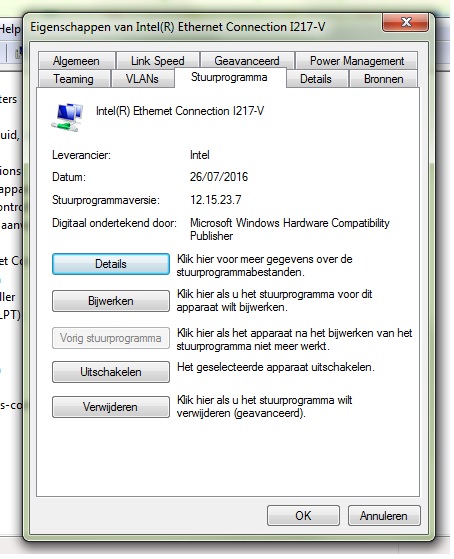

Je kan gramblr verwijderen en dan kijken of het een invloed heeft op het slaapstand probleem.
Je netwerkadapter werkt blijkbaar nog met een oudere driver.
Ga opnieuw naar het tabje stuurprogramma en klik op de knop bijwerken.
Laat op het internet zoeken naar nieuwere drivers en volg de installatieprocedure.
Herstart de pc na de installatie en maak een nieuwe afbeelding van het tabje stuurprogramma.

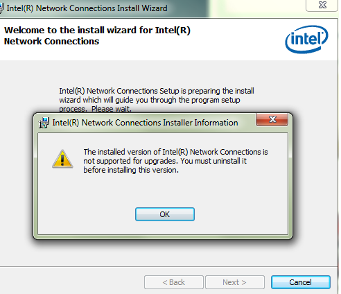

Als je tijdens de installatie foutmeldingen krijgt, maak er dan een afbeelding van.
Stop de installatie en plaats de afbeelding van de foutmelding.
Uiteraard lukt het weer niet :)
Zie screenshot
Als ik ga kijken bij revo uninstaller staan er 2 intel network connections? 18.0 en 18.0.1.0
Moet ik ze dan alle2 verwijderen?
