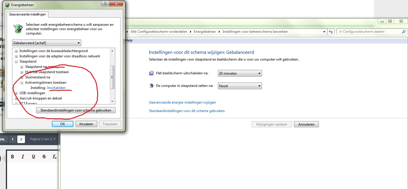

Een lastiger probleempje waar ik tegenwoordig last van heb is dat de pc zich vanzelf uit slaapstand haalt.
Hoe en waarom dit gebeurt geen idee.
Wel zie ik bij energiebeheer-slaapstand-activeringstimers dat deze steeds weer op 'ingeschakeld' komen te staan, hoewel ik ze al verschillende keren op uitschackelen heb gezet?!
Enig idee hoe ik dit oplos?
19 uren geleden, chris123 zei:
Kan je hiervan een afbeelding maken zodat we kunnen zien hoe ze staan ingesteld?
De slaapstand volledig uitschakelen is geen optie?
Zie foto.
De instelling zet zichzelf altijd weer op ingeschakeld.
Ik heb mogelijk het probleem wel al verholpen.(denk ik)
Ik heb bij apparaatbeheer de netwerkadapter geen toestemming meer gegeven om de pc uit slaapstand te halen, en sinds ik dit gedaan heb is het ook niet meer gebeurd...
Hopelijk was het dit.
