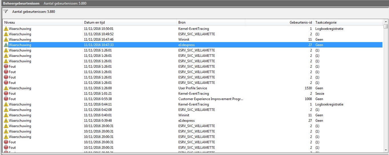

Miss slecht uitgelegd, ik bedoelde wat ik lees in de 'beheersgebeurtenissen'. -> logboeken(lokaal)/aangepaste weergaven/beheersgebeurtenissen.
Het is daar waar de willamette enz nog voorkomen.

net gekeken en er staat 11/11..
Het is vooral de ESRV_SVC_WILLAMETTE die vaak voorkomt, de rest is soms 'kernel  logger', en 'network link disconnected' enz..
Heb er een screenshot van gemaakt, zie bijlage.
Selecteer eens alle gebeurtenissen van WILLAMETTE op datum van 11/11.
Dat doe je door de control toets ingedrukt te houden en dan de lijnen aan te klikken.
Klik dan met rechts op een van de lijnen en kies voor geselecteerde gebeutenissen opslaan.
Geef het bestand een naam en sla het op.
Voeg dit bestand als bijlage toe aan een volgend bericht.
