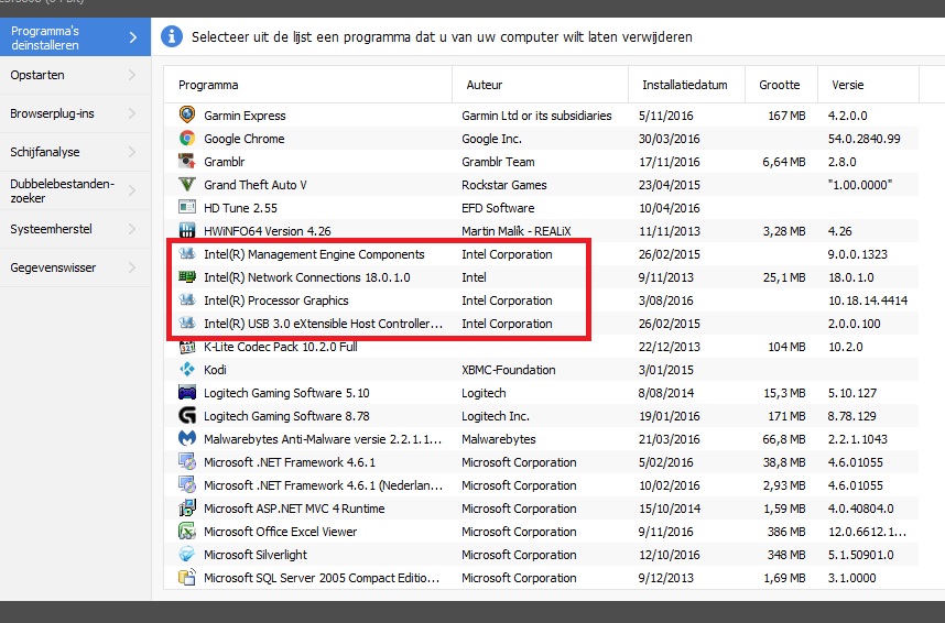

De Intel(R) Driver Update Utility is blijkbaar nog niet verwijderd want het staat nog steeds in de lijst met geinstalleerde programma's.
Kijk eens met CCleaner of de utility daar nog vermeld staat.
Start CCleaner op.
Klik in de linkse kolom op "Gereedschap".
Je krijgt nu de lijst met geinstalleeerde programma's.
Kijk of de update utility er tussen staat en probeer eventueel via deze weg te verwijderen.
Probeer eerst de optie deinstalleren en als dat niet lukt, de optie verwijderen.
Beide opties staan aan de rechterkant.
Staat er blijkbaar niet tussen..zie screenshot
