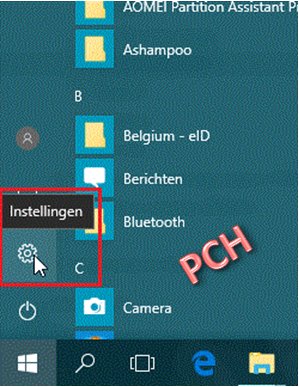

1. Druk op het Start icoon Veilge modus Windows 10 - PCH011.jpg en klik op het tandwielicoontje (Instellingen).

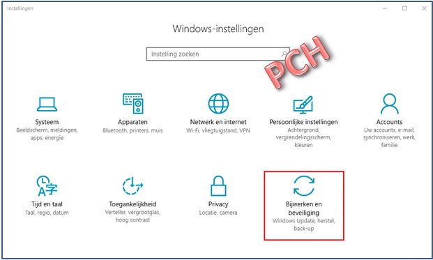

2. Klik op Bijwerken en beveiliging.

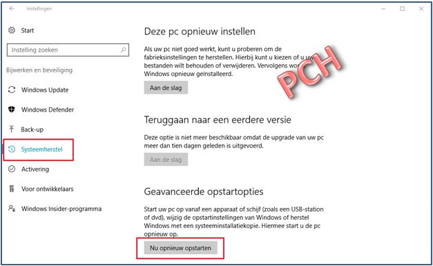

3. Selecteer Systeemherstel en klik vervolgens op Nu opnieuw opstarten.

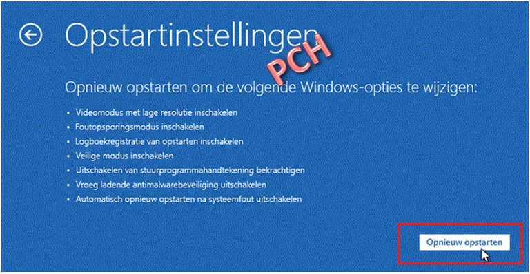

7.Klik op de knop Opnieuw opstarten.

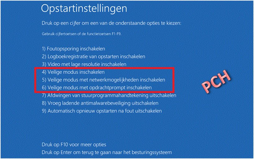

8. Zoals je kunt zien zijn er drie varianten. Druk op het cijfer 4, 5 of 6 (of F4, F5 of F6) al naargelang het doel (Veilige modus… inschakelen), om het toestel in de Veilige Modus op te laten starten.

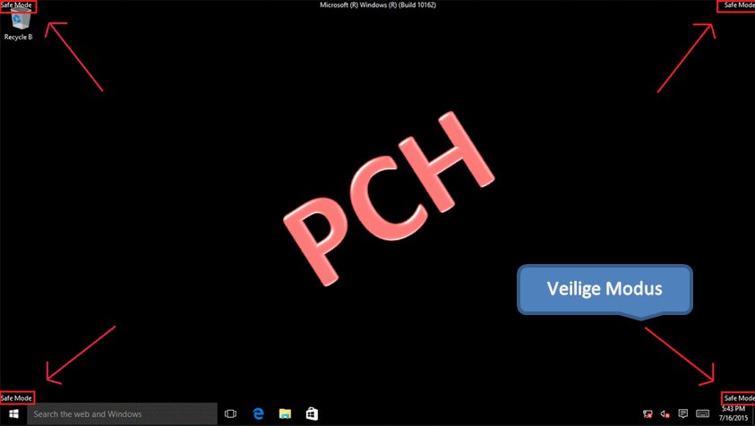

9. Op het moment dat u gebruikt maakt van de veilige modus, dan is dit af te leiden aan het feit dat dit wordt weergegeven in de hoeken van uw beeldscherm. Zodoende weet u altijd welke Windows modus u op dat moment gebruikt.
