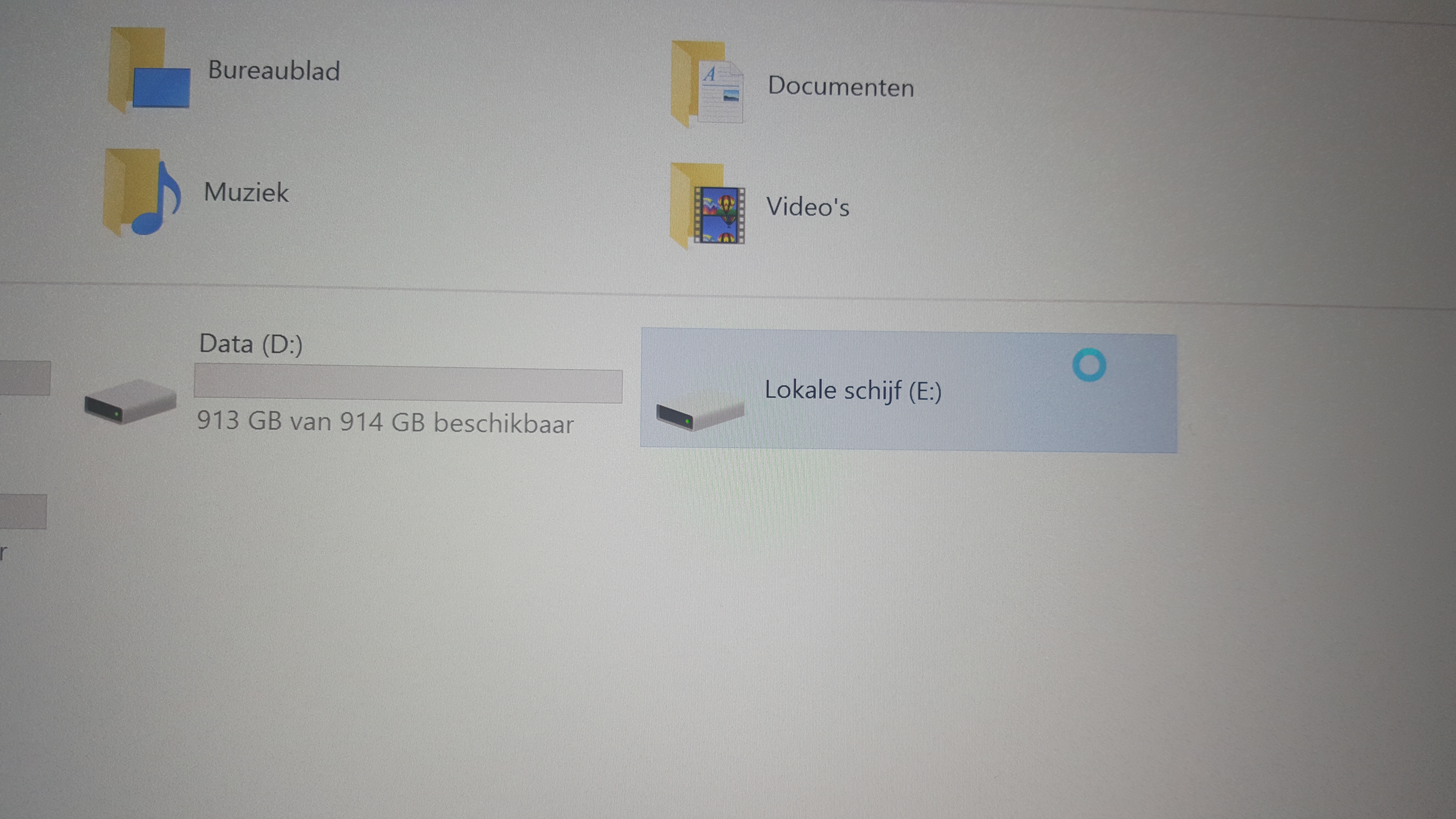

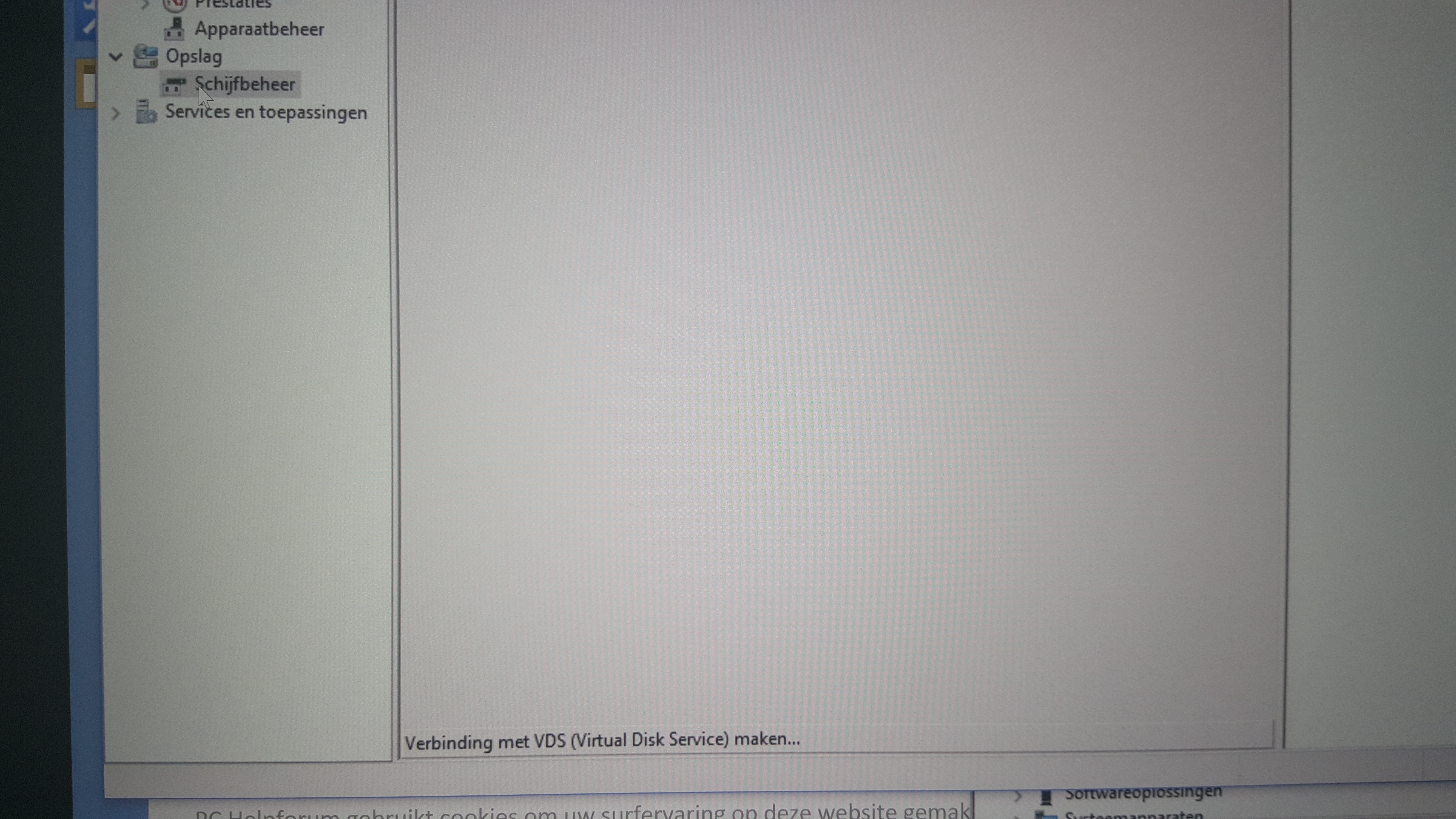

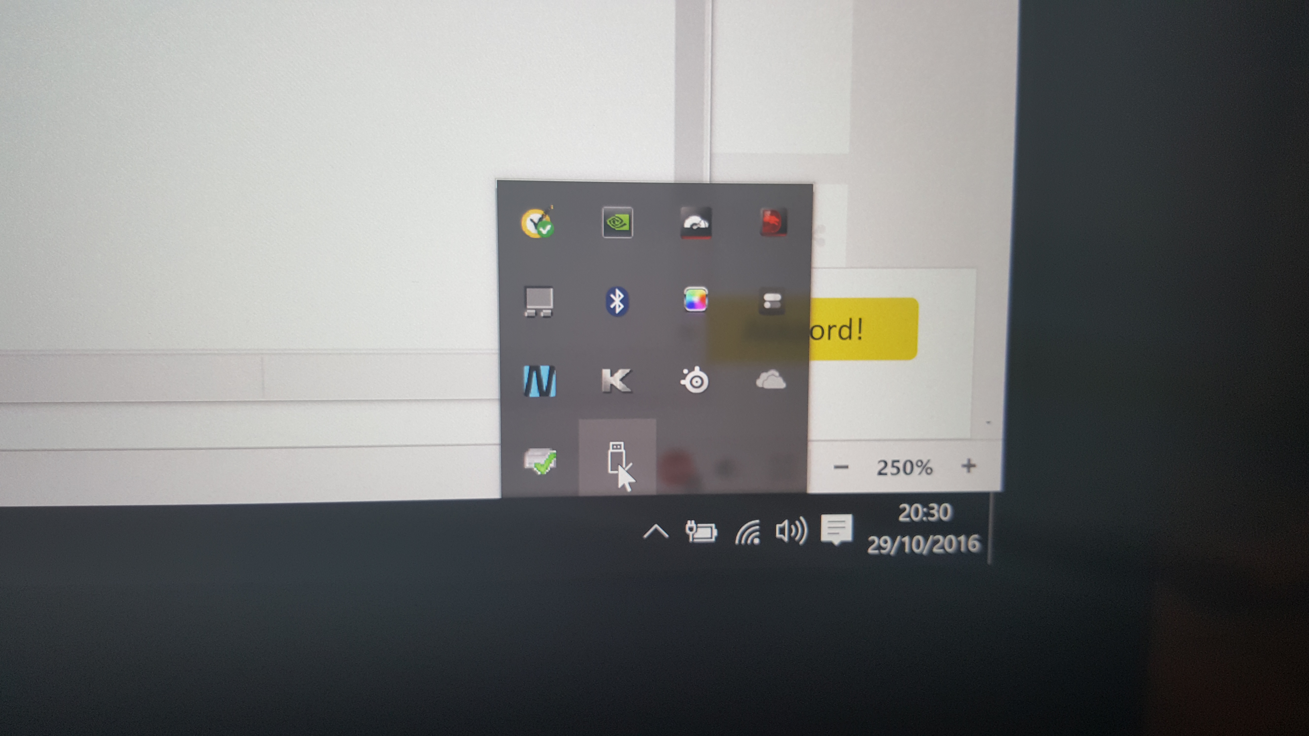

usb inpluggen en pc  reageert , er komt een icoon om veilig te verwijderen, de schijf komt zichtbaar in apparatenbeheer en ik zie hem in " deze computer" ( maar zonder volumebalk en als lokale schijf, (rechts klikken blijft hangen tot ik usb verwijder) schijfbeheer blijft hangen .. en ik krijg daar niets te zien ( van zodra ik de usbkabel uit trek komen de andere schijven zichtbaar in schijfbeheer.

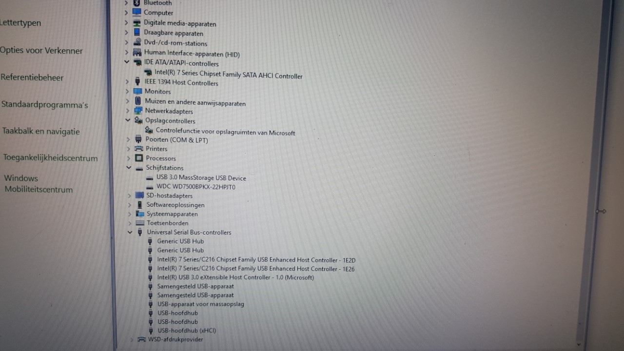

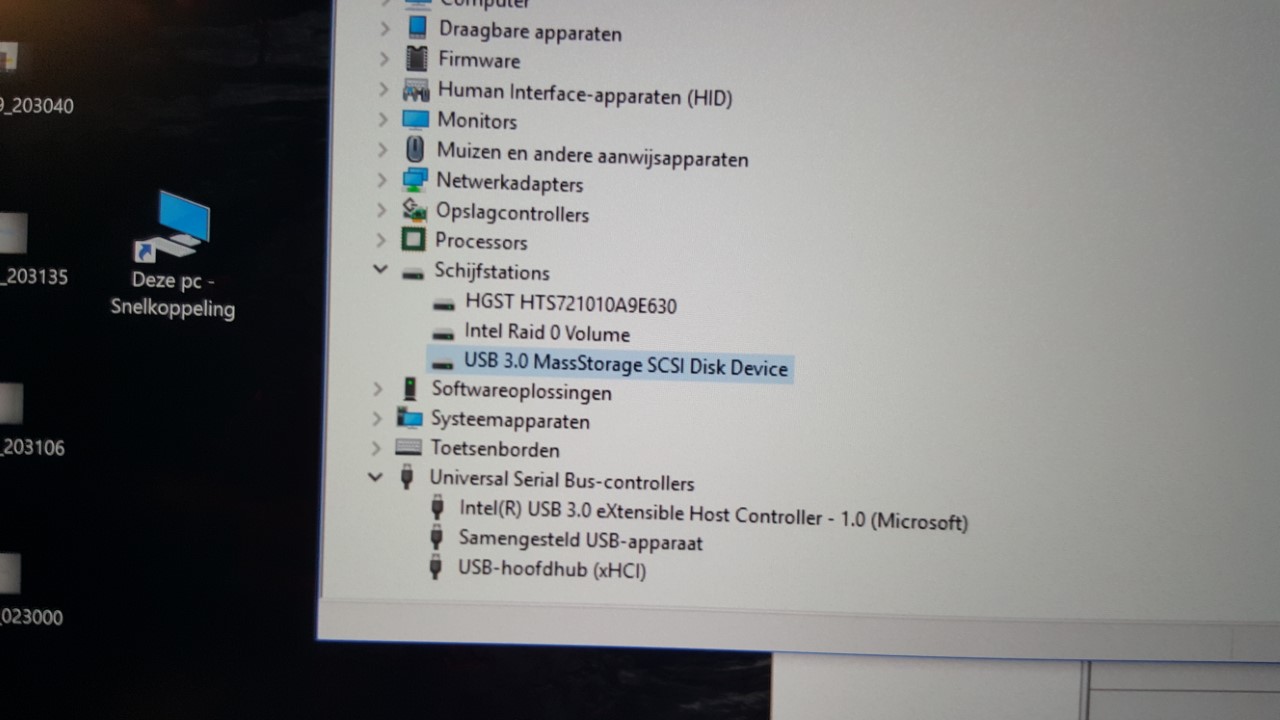

Sluit dat docking station eens op je oude pc aan en toon eens een screenshot van Apparaatbeheer / Schijfstations van die pc.
goeie tip !
de instellingen voor NET Framework zijn nu hetzelfde voor oud en nieuw

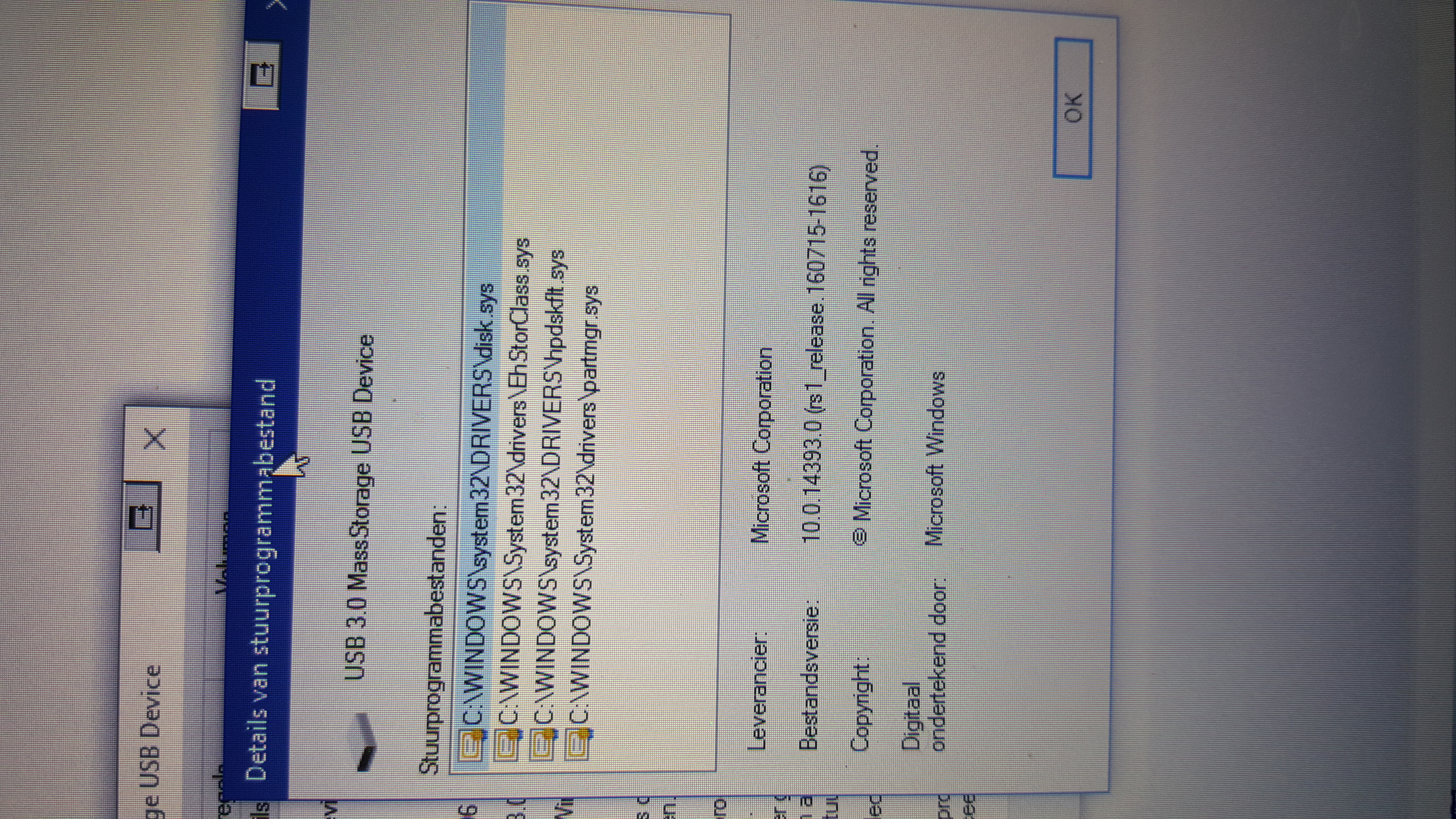

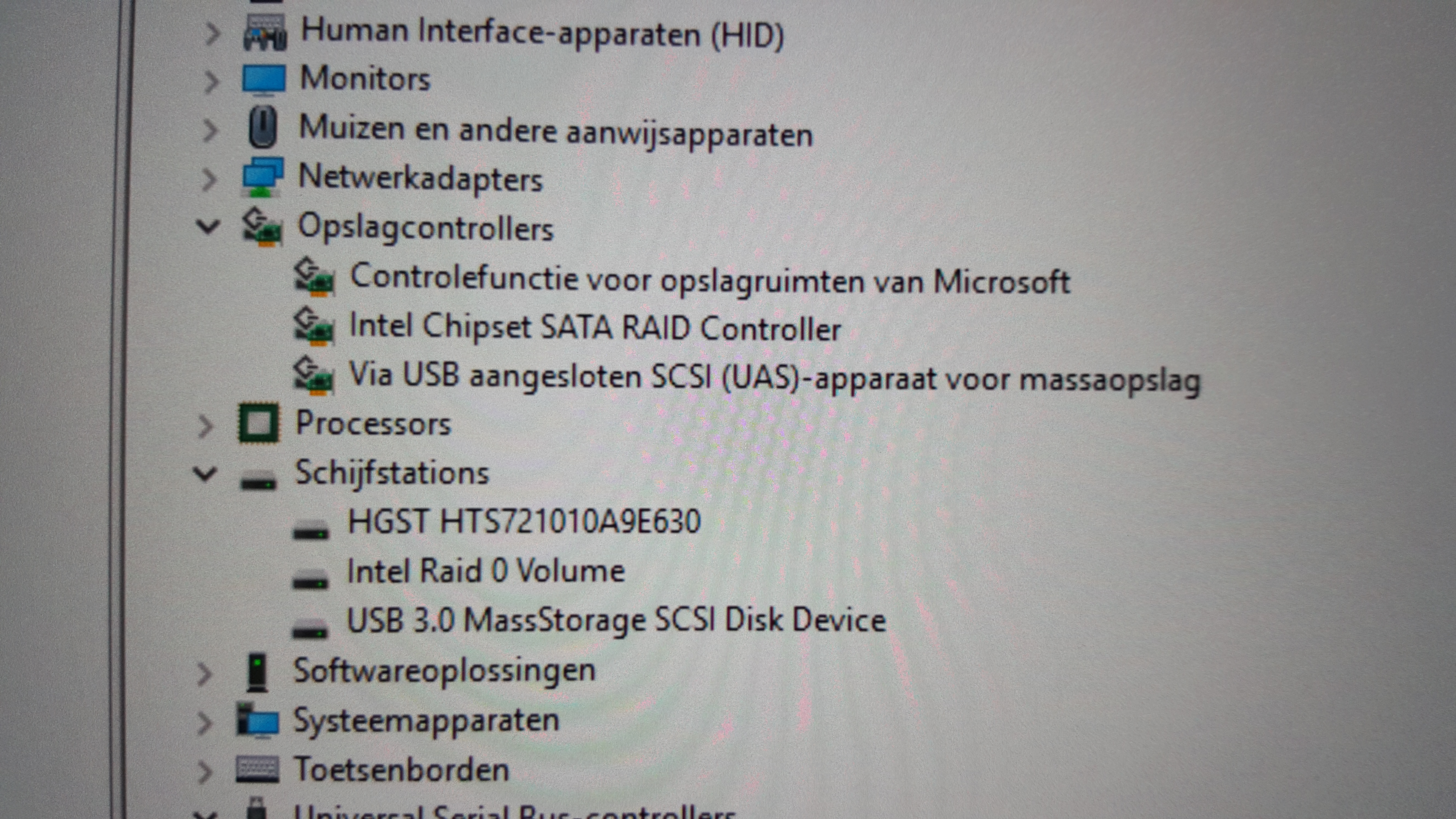

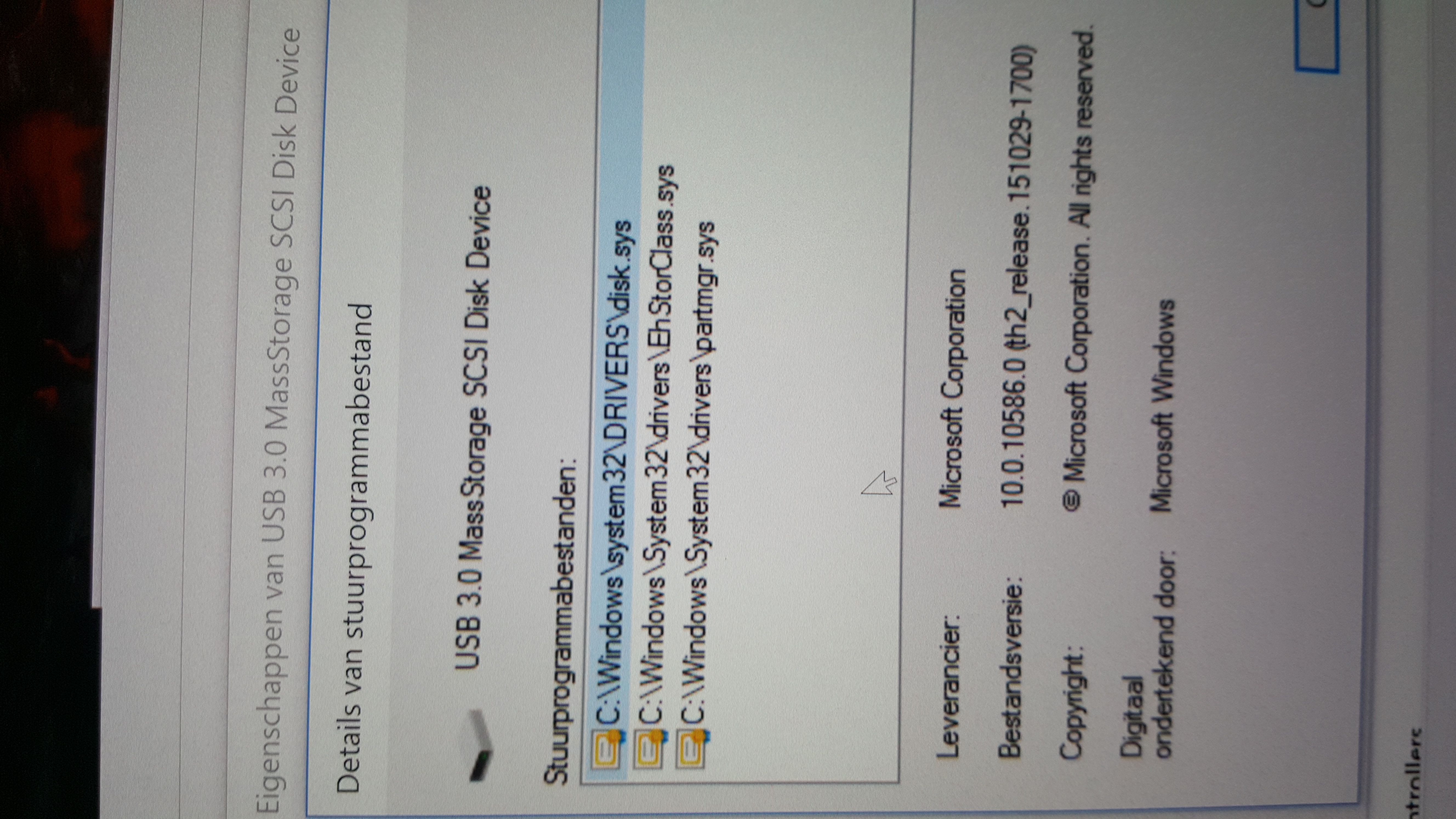

ik zie op de oude laptop bij schijfstation............. USB 3.0 Masstorage USB Divice ( DriverName disk.inf)
Device USBSTOR\Disk&Ven_USB_3.0&Prod_MassStorage&Rev_0100\S13PJ90Z304045______&0 was migrated.
op de nieuwe laptop ............................................. USB 3.0 Masstorage SCSI Disk Divice  (  DriverName disk.inf)
Device SCSI\Disk&Ven_USB_3.0&Prod_MassStorage\000000 was configured.
onder stuurprogrammabestanden staat er bij schijfstation 1 driver meer ,  hpdskflt.sys
onder universal Serial Bus-controlers is de lijst behoorlijk langer op de oude pc ,  USB-apparaat voor massaopslag versijnt niet op de nieuwe laptop .. dus daar geen details
Device USB\VID_1759&PID_5002\S13PJ90Z304045______ was migrated.
  DriverName usbstor.inf
de driver hiervoor op de oude is USBSTOR.SYS van 127kB
op de nieuwe staat die driver ook in de system32 drivers map van windows , maar daar is die 125 kB ( detail ?) dus de driver blijkt aanwezig.
maar dus wel verschillen in de details
