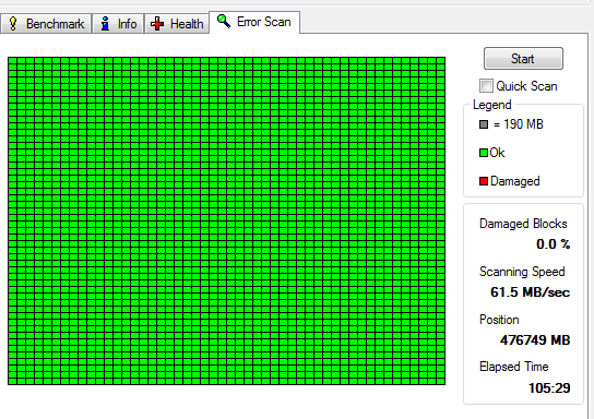

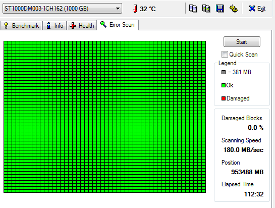

Is die externe harde schijf altijd aangesloten?
Er zijn tekenen die wijzen op een mogelijk probleem en dat kan je systeem doen crashen.
Daarom gaan we die harde schijf eens testen.
Vervolgens ga je naar het tabblad Error Scan, selecteer de harde schijf die je wil controleren en druk op Start. (je dient GEEN vinkje te plaatsen bij Quick scan).
Maak een afbeelding van het resultaat en sla deze op.

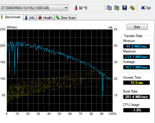

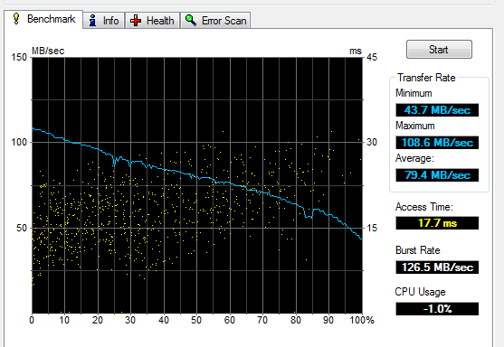

Ga dan naar de tab Benchmark en doe de test.
Maak ook van dat resultaat een afbeelding.
Voeg beide afbeeldingen als bijlage toe aan je volgend bericht.

de bluescreen files en de uitslag van de externe harde schijf.
ik moet wel zeggen dat die harde schijf denk ik niet aangesloten was tijdens de crashes, toch zeker niet bij allemaal. dus het zou me verwonderen als hij de oorzaak is van de crashes.
crashes.txt
Ook deze schijf is nog in prima conditie.
