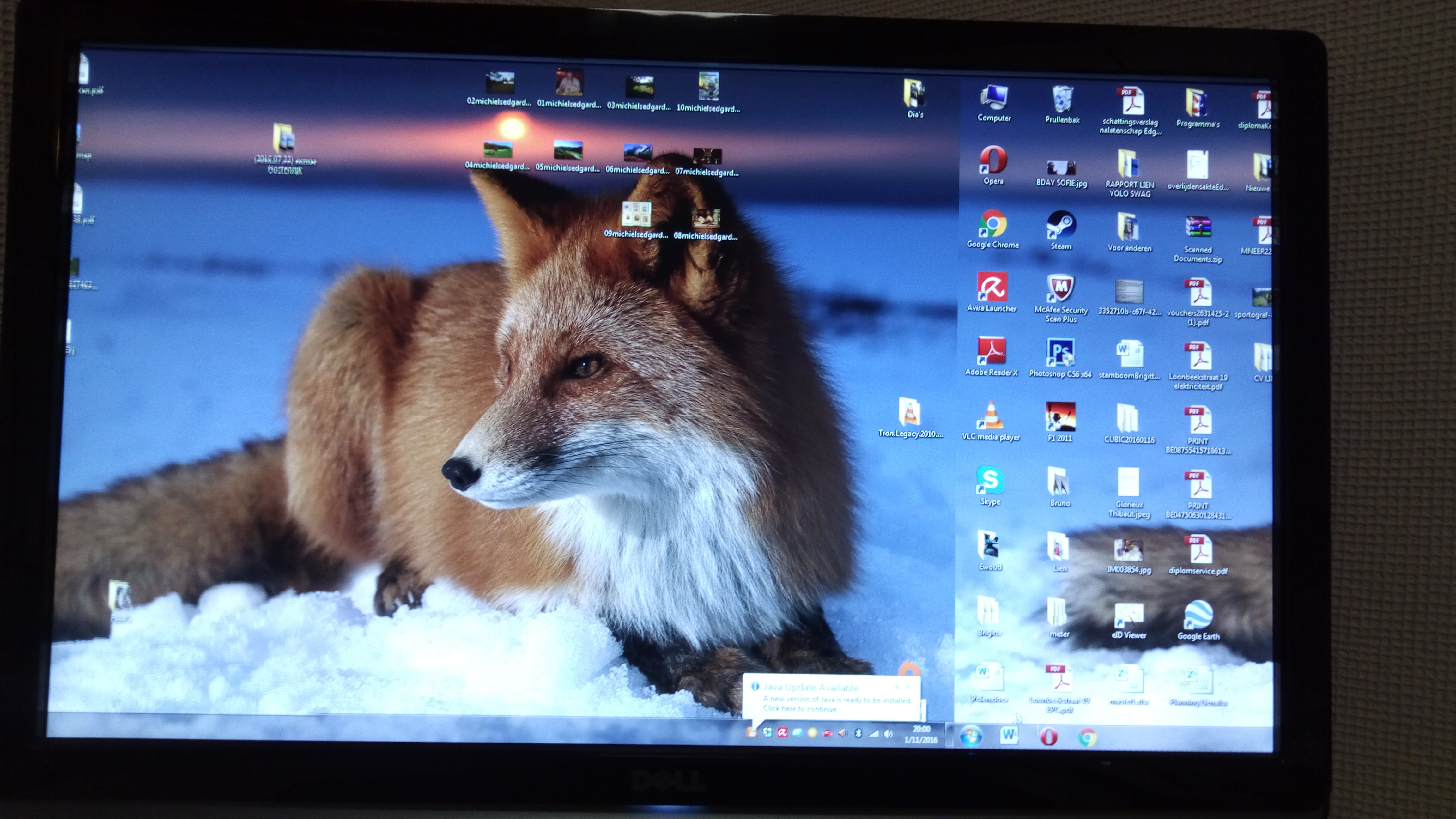

Vandaag begon de  vaste pc ineens raar te doen. Verscheidene keren moeten resetten (aan uit knop indrukken). Nadat hij eindelijk weer in orde was, kwam er een nieuw probleem. (zie foto)
Het scherm splitst zich zowaar in twee..
Aan wat kan dit liggen? Zal zo meteen ook een speccy logje sturen.

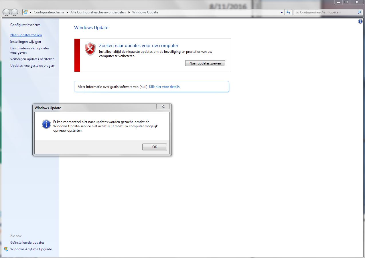

Als ik het eerste krijg ik de melding dat dit niet bestaat? En vervolgens vermeld je let op na de spaties na ..... (wuauclt, resetauthorization en detectnow), maar deze komen niet voor in het tekstje dat er staat?
Kan het zijn dat er iets ontbreekt?
Mvg,
Zojuist, starsfighter zei:
Kun je me dat eens in het Nederlands vertalen? :xd:
Daar hoef je geen rekening mee te houden. Ik zal het aanpassen.
let op dat je de opdrachtprompt als administrator uitvoert hé !!!
