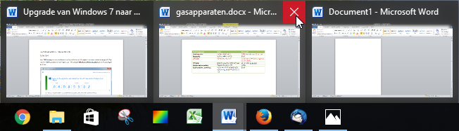

Een andere manier is om de muisaanwijzer te plaatsen boven het pictogram van Word in de taakbalk (niet direct klikken!).
Je krijgt dan miniaturen te zien van alle geopende Word bestanden.
Beweeg je muis naar het bestand dat je af wilt sluiten en er zal dan een kruisje verschijnen waarop je kunt klikken om enkel dat ene Word bestand af te sluiten:
