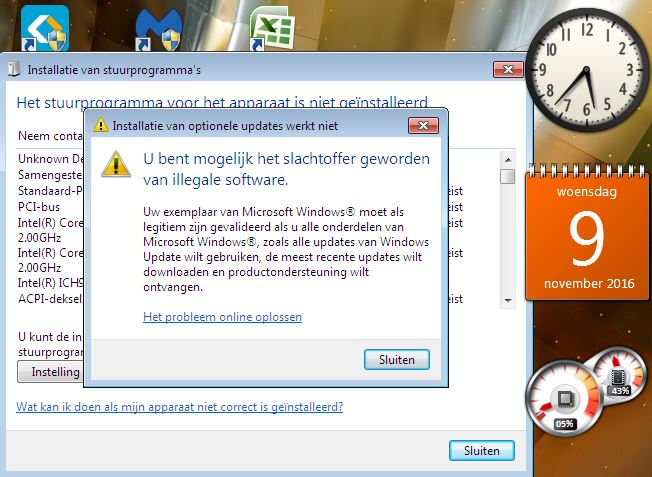

Op 7-11-2016 om 13:46, Hokkie zei:
Ik heb een schijf van mijn defecte PC (win7) geplaatst in mijn nieuwe PC (win10).
Dat is al eens leuk om te experimenteren. Op de ene pc lukt dat en op de andere niet.  Dat weet ik uit vroegere experimenten.
Naar aanleiding van dit onderwerp heb ik de test nog eens overgedaan. Daarvoor heb ik een schijfje gebruikt waar een kloon van de Windows 7 pc van mijn dochter op staat.
Mijn test pc start er niet mee op (BlueScreen). Mijn laptop start er echter prompt mee op. Er worden op staande voet de beschikbare drivers geïnstalleerd. Er resten er uiteraard een aantal die eerst nog moeten gedownload worden.
Ziehier een screenshot dat gemaakt is kort na de opstart.
Zoals je kunt zien is er, zoals ik in mijn eerste antwoord al aangaf, een licentie probleem en dat is logisch.
