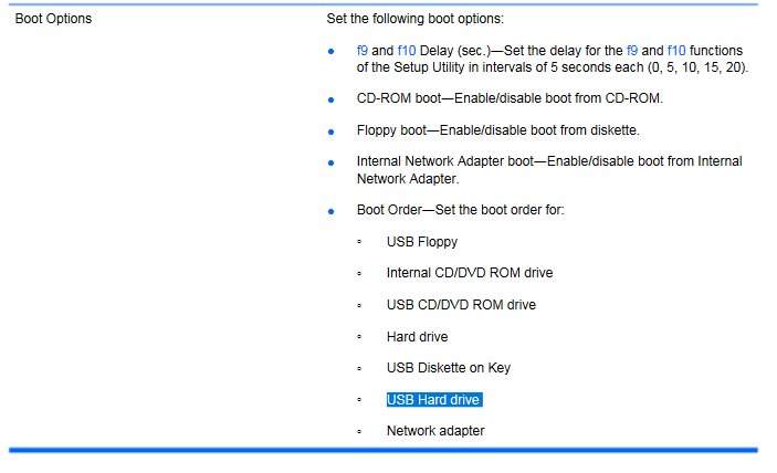

Als ik me goed geïnformeerd heb dan beschik je over de volgende boot opties voor die pc:
Heb je USB Hard drive als eerste opstartmedium ingesteld?
De gebruikte USB stick moet dan uiteraard ook bootable zijn zo niet wordt de volgende in de rij aangesproken.

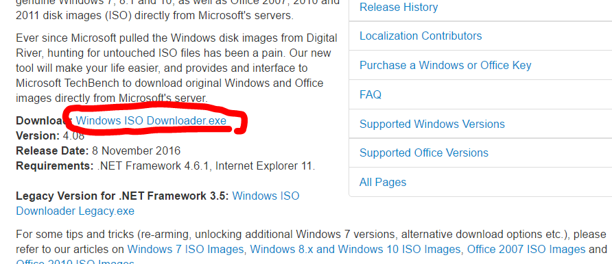

https://www.heidoc.net/joomla/technology-science/microsoft/67-microsoft-windows-iso-download-tool
Download het bestand door hier te klikken:

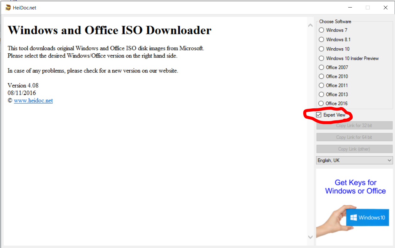

Daarna open je het bestand en vink je rechts expert view af.
dan kies je rechts voor Windows 10 een volg je de instructies.

Je moet daar dus in de BIOS eerst voor naar het tabblad System Configuration Menu gaan. En dan staan dan o.a. de Boot Options.
Als via een Herstel CD/DVD wil opstarten i.p.v. een herstel USB-stick dan moet je in de bios Internal CD/DVD ROM drive als eerste opstartmedium instellen.
