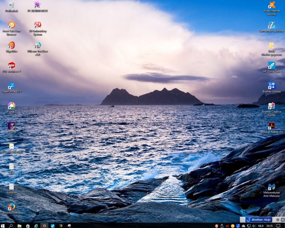

Kan je een afbeelding maken van je ganse bureaublad en dat als bijlage toevoegen?
Dan kan ik het eens rustig bekijken en daarna bepalen wat we gaan doen.

Je had toch al een bestand fixlist.txt?
Op 19-11-2016 om 11:31, Yoke zei:
Blijkbaar toch iets verkeerd gedaan, geen fixlist gevonden zegt die...  :(
Addition.txt
fixlist.txt
FRST.txt
Waar is dat gebleven?
Zit het misschien in de prullenbak?
Kan je het bestand herstellen naar het bureaublad?

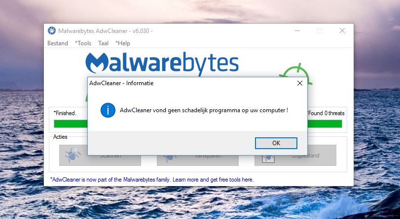

Volgende stap en hopelijk gaat dit iets vlotter dan de vorige.
Download AdwCleaner by Xplode naar het bureaublad.
  • Klik op Scan (Engelse versie) of Scannen (Nederlandstalige versie)
  • Na de scan krijg je de melding wachten op actie boven de voortgangsbalk.
  • Mocht u gevonden items willen behouden, verwijder deze dan nu uit het lijstje.
  • Klik vervolgens op Clean (Engelse versie) of Verwijderen (Nederlandstalige versie)
  • Klik bij popup-scherm "AdwCleaner Herstart" op OK
Nadat de PC opnieuw is opgestart, opent meestal onmiddellijk een logfile van AdwCleaner.
Anders is het logfile hier terug te vinden C:\AdwCleaner\....
Logbestand plaatsen
  • Voeg de logbestandjes met de naam AdwCleaner[s*].txt en AdwCleaner[C*].txt uit de map C:\AdwCleaner\... als bijlagen toe aan het volgende bericht. (*) staat voor een getal. Staan er meerdere, kies dan dit met het hoogste getal.
