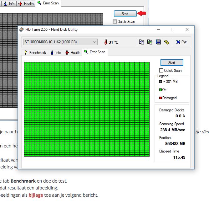

Vervolgens ga je naar het tabblad Error Scan, selecteer de harde schijf die je wil controleren en druk op Start. (je dient GEEN vinkje te plaatsen bij Quick scan).
Maak een afbeelding van het resultaat en sla deze op.

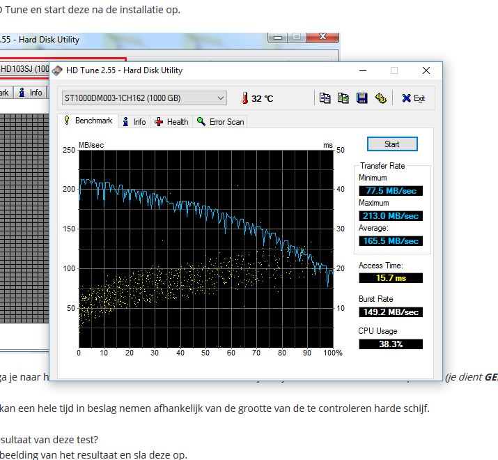

Ga dan naar de tab Benchmark en doe de test.
Maak ook van dat resultaat een afbeelding.
Voeg beide afbeeldingen als bijlage toe aan je volgend bericht.
Error test alles groen en de benchmark grafiek ziet er ook  normaal uit.
Dat betekent dat de schijf niet beschadigd is en normaal funcitioneert.
Een probleem met de harde schijf lijkt me dus onwaarschijnlijk.
