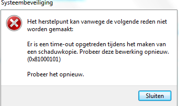

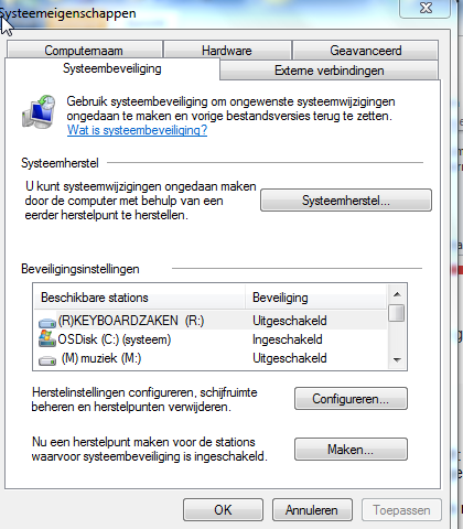

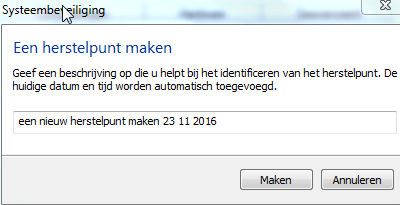

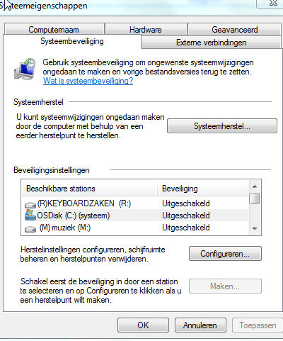

ik kan systeem herstel inschakelen en dan lijkt het allemaal goed te gaan. maar na 10 min zegt het systeem timeout en opnieuw proberen. dat heb ik natuurlijk al tig keer gedaan.
bijgaand de print van de schermen. heb ook de configuratie van herstelpunt c: uitgezet. Computer opnieuw gestart. maar dat geeft precies dezelfde commentaren
Bijgaand de schermafdrukken
