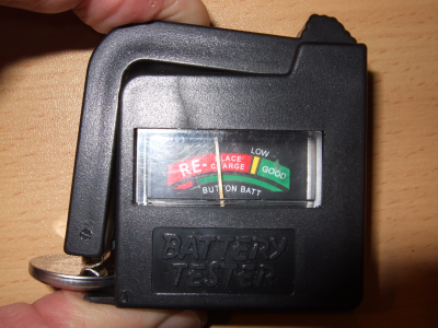

En misschien heb jij wel een Voltmeter of een batterij tester in huis? Haal de CMOS knoopcel uit de computer en test hem even. Met de voltmeter controleer je hoeveel spanning hij nog levert. Een nieuwe levert 3 Volt.
Een simpele batterijtester voldoet ook. Hieronder een voorbeeld:
Deze knoopcelbattery kan nog even mee. Je moet namelijk kijken naar de smalle baan onderaan; die is voor knoopcelbatterijen. De bovenste brede baan is voor gewone batterijen (AA; AAA enz.)
