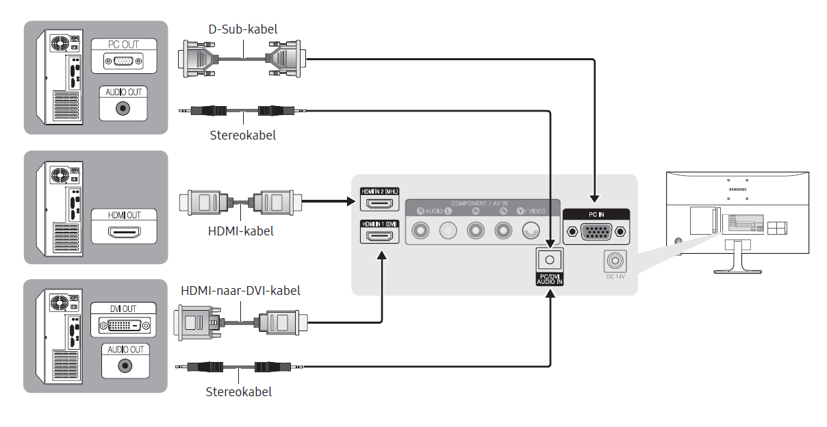

Ruud, jij bent van plan om deze monitor te kopen: Samsung V27F390FEW
Dat is natuurlijk niet in eerste instantie een monitor voor een pc. Het is een televisie. En deze televisie heeft 2 HDMI aansluitingen en 1 VGA (= D-Sub) aansluiting. D-Sub is een heel andere aansluiting dan DVI. Er zit dus geen DVI-aansluiting op die televisie.
Is er een reden dat jij hebt gekozen voor een televisie in plaats van een monitor die specifiek bedoeld is voor een computer? Wil jij misschien ook tv gaan kijken met die monitor?
Daarnaast is het scherm licht gebogen. Dat vinden sommige mensen leuk, maar veel nut heeft dat volgens mij niet; het scherm wordt er wel duurder door.
Als het Telenetbeeld perfect is, dan is de HDMI-aansluiting in orde. Het probleem zit dan allicht in de instelling van je videokaart.
Het toestel staat in geen enkele winkel uitgestald, wellicht omdat het niet in voorraad is? Volgens Samsung is het momenteel ook niet on-line te koop.
D-Sub aansluiting is een analoge aansluiting (= VGA).
Er zit geen DVI-aansluiting op dit toestel:
