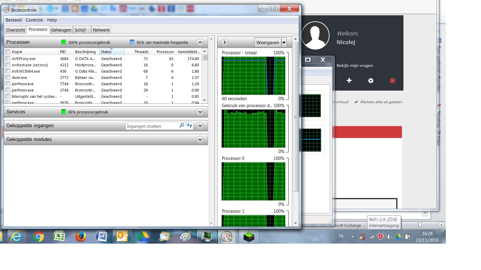

De volgende dag: processorgebruik 100%
Heeft het een met het ander te maken ?
Wat te doen
Het een heeft waarschijnlijk niets met het ander te maken.
Volgens de afbeelding is het de G Data virusscanner die ongeveer 90% van de cpu gebruikt.
Aangezien het van de virusscanner komt, zou ik me nog geen zorgen maken.
Je kan het wel even in de gaten houden of het op 100% blijft staan of dat het na een tijdje zakt tot een normaler niveau.
Je kan ook nakijken of het elke dag op 100% staat.
Hou het enkele dagen in de gaten en laat het resultaat maar weten.
