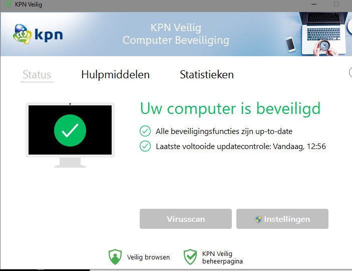

Daarna kan je KPN Veilig weer installeren.
Hoe is het dan gesteld met de snelheid van de laptop?
Ik had KPN Veilig voor ik Delfix .exe toepaste , weer geinstalleerd. .
Ik weet niet of Delfix.exe daar invloed op had.

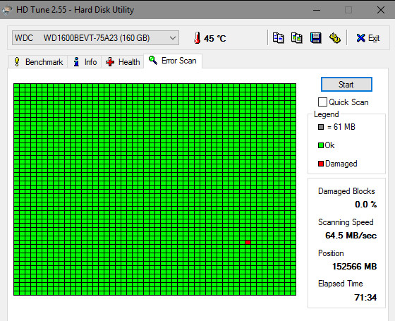

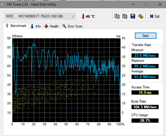

Verwijder de externe usb schijf en de SD kaart en doe dan het volgende.
Vervolgens ga je naar het tabblad Error Scan, selecteer de harde schijf die je wil controleren en druk op Start. (je dient GEEN vinkje te plaatsen bij Quick scan).
Maak een afbeelding van het resultaat en sla deze op.
Ga dan naar de tab Benchmark en doe de test.
Maak ook van dat resultaat een afbeelding.
Voeg beide afbeeldingen als bijlage toe aan je volgend bericht.
