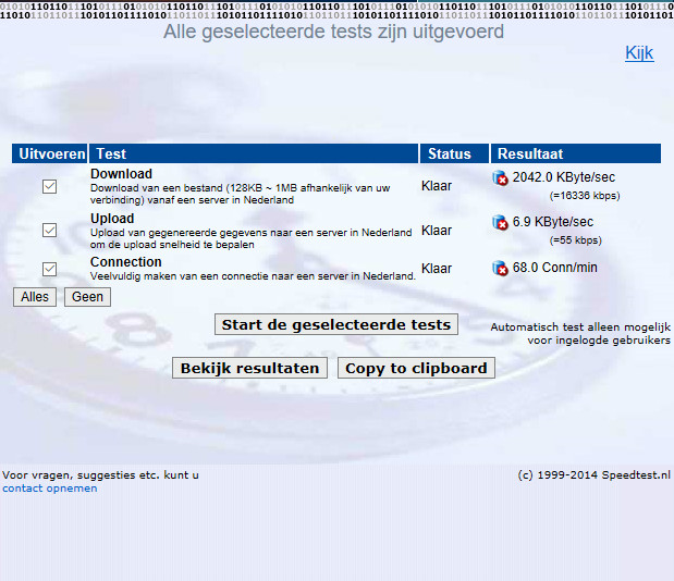

Laptop Dell Latttude E5510 is traag geworden
Ik heb ook de internet snelheid gecontroleerd met speedtest.
Is dat voldoende.
