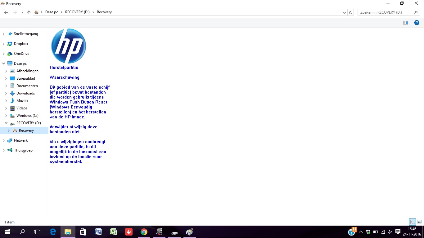

Sinds de update naar Windows 10 in juli 2016 zijn de bestanden die op mijn D schijf  stonden op de een of ander manier niet meer zichtbaar. (Prinscreen 1)Printscreen 1.jpg

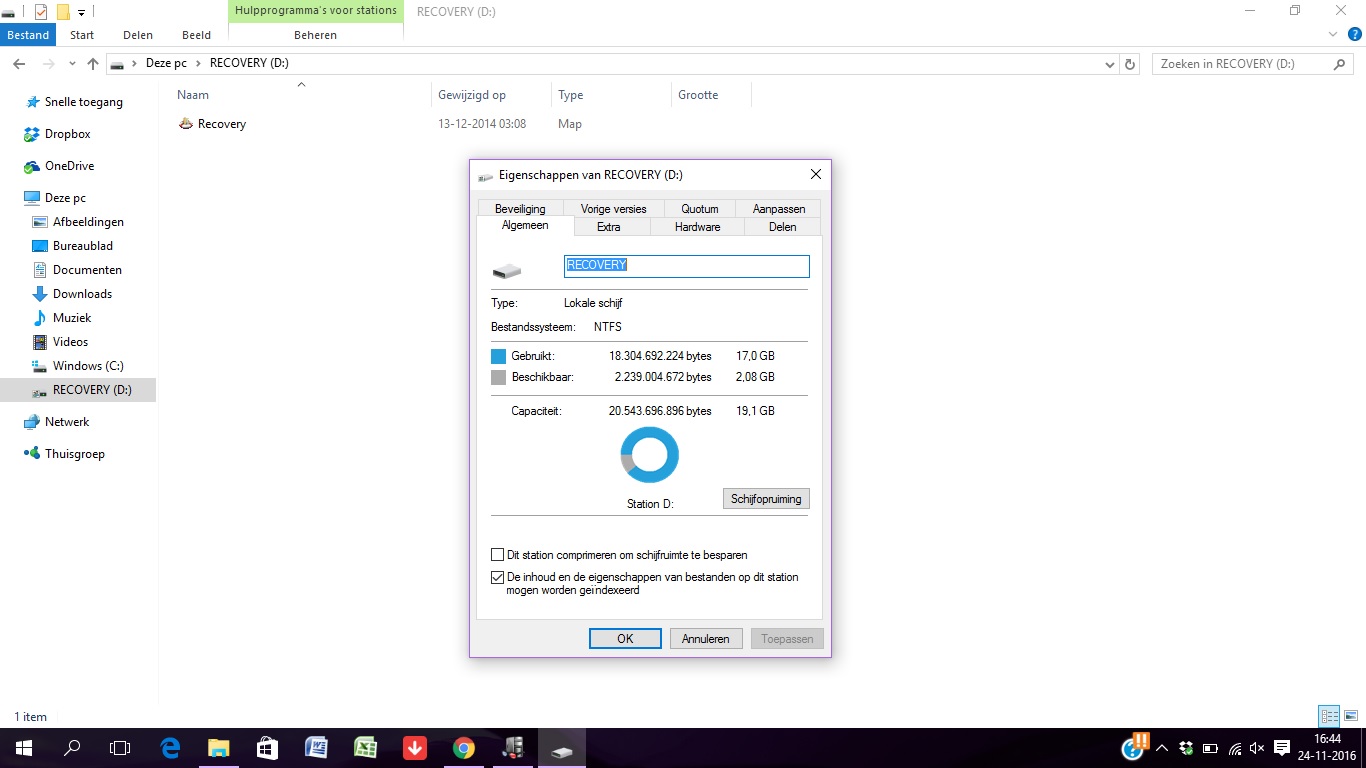

De D schijf heet nu ook 'ROCEVERY', dit was voorheen niet het geval, want er was een andere partitie hiervoor, als ik er op klik krijg ik een waarschuwing. (Printscreen 2)

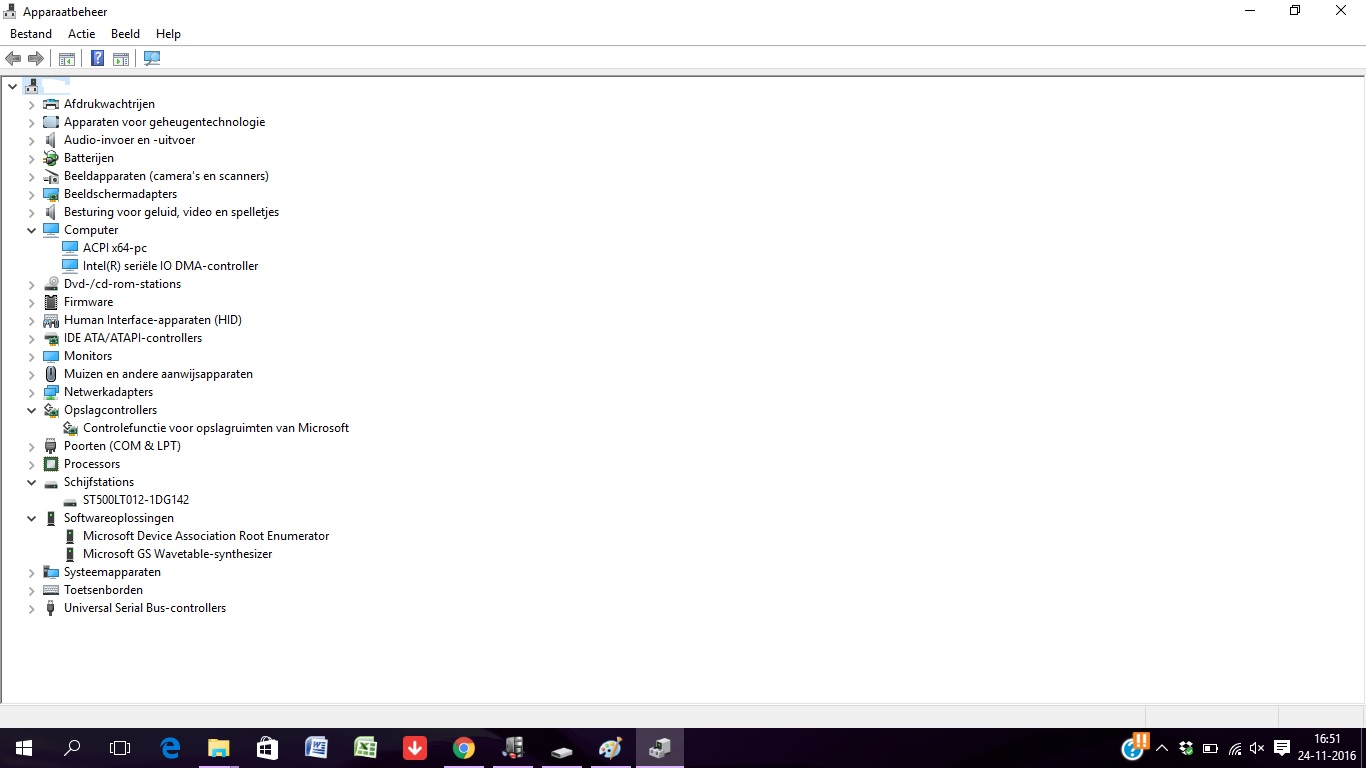

Volgens mij staat hij ook niet bij apparatenbeheer, heb er een printscreen van gemaakt. (Prinscreen 3)

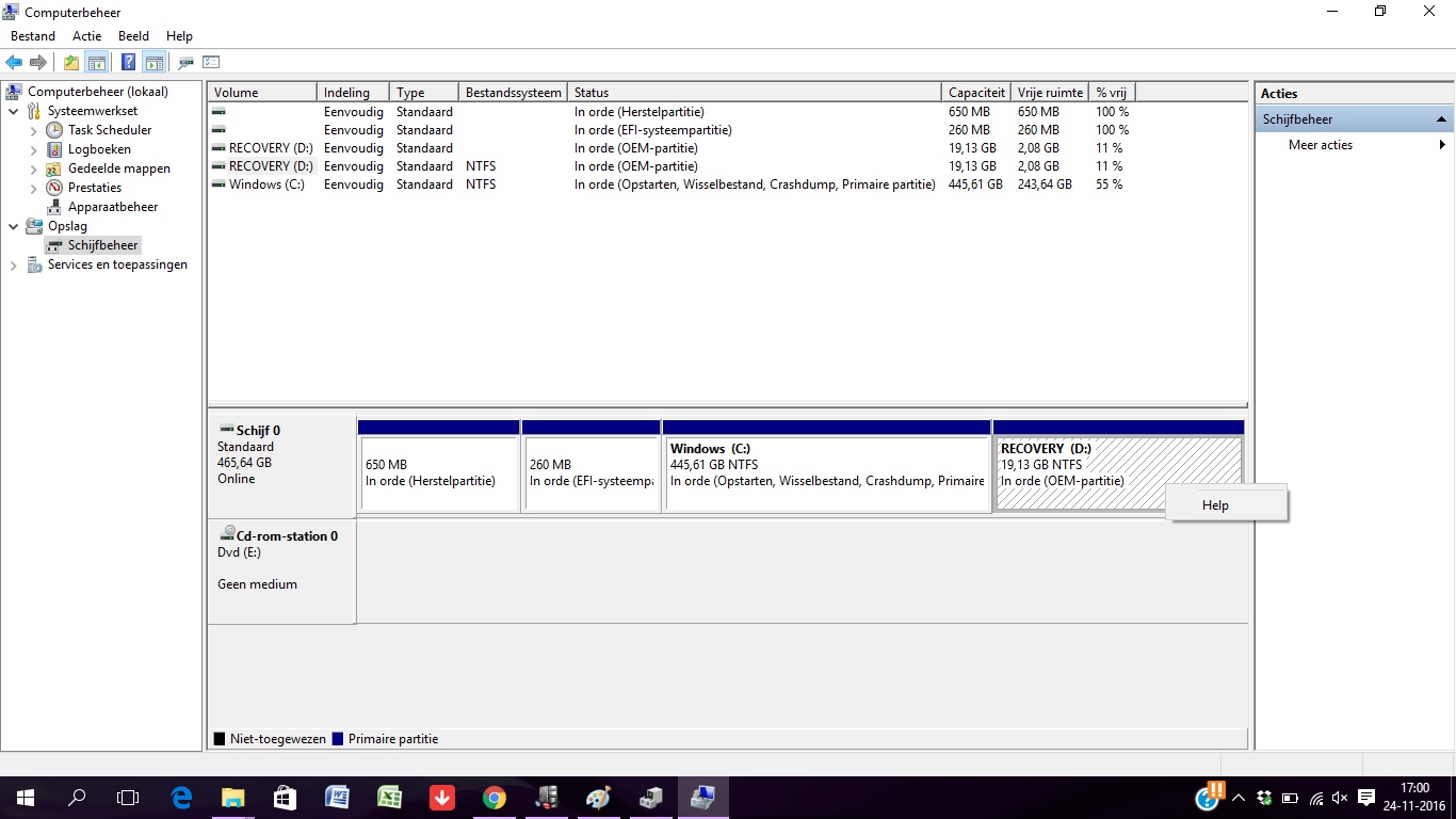

En als laats in computerbeheer, staat de D schijf er wel bij alleen kan ik er niet veel mee, want als ik op de rechtermuisknop klik krijg ik allee help. (Printscreen 4)

Het gaat hier om een HP laptop waarin slechts 1 harde schijf zit: een Seagate harde schijf van 500 GB. Omdat fabrikanten van harde schijven het aantal GB anders berekenen dan Windows, is de werkelijke opslagcapaciteit van die harde schijf geen 500, maar 465 GB.
Wanneer we de opslagcapaciteit van alle partities die zichtbaar zijn in Schijfbeheer bij elkaar optellen, komen we inderdaad uit op 465 GB. Je bent dus geen ruimte kwijtgeraakt.
De recovery partitie heeft schijfletter D:. Normaal heeft een recovery partitie geen schijfletter. En zonder schijfletter zul je de recovery partitie dan ook niet zien in de Verkenner. Dat is verstandig, want van de recovery partitie moet je afblijven; daar moet je zelf geen bestanden op gaan zetten.
Wanneer jij vroeger een aparte D: partitie hebt gehad, waarop je persoonlijke bestanden (Word bestanden, foto's, video's e.d.) stonden, dan is die partitie er nu niet meer. De C: partitie neemt nu het overgrote deel van de harde schijf in. Heb je al gekeken of je persoonlijke bestanden misschien toch op C: staan?

Bedankt voor je reactie, ik ben ook geen ruimte kwijt, op de D schijf zit nu 17GB aan opslag, is dit logisch voor een recovery? Heb totaal geen idee.

Merkwaardig is ook dat de recovery een datum heeft van 2014, ik heb de laptop in januari 2015 aangeschaft. Is hier een verklaring voor?

17 GB voor Recovery kan normaal zijn. Maar dan zijn in die recovery partitie wel veel eigen programma's van HP opgenomen; meestal is de recovery partitie iets kleiner. Met behulp van die recovery partitie kun je de computer terugzetten naar de fabriekstoestand. Dan is hij weer zoals toen je hem voor de eerste keer in gebruik nam. Dat die recovery partitie een datum heeft van 2014 kan ook best kloppen. Die recovery partitie is er door de fabrikant (HP) in 2014 opgezet. Jij kocht de laptop iets later: in januari 2015.
Van de partities van 650 MB en 260 MB moet je afblijven!
De partitie van 650 MB is de herstelpartitie. Die is nodig wanneer Windows niet goed kan opstarten.
De partitie van 260 MB is de EFI-partitie. Deze partitie bevat de opstartbestanden van Windows. Zonder die partitie kan Windows niet opstarten.

Er is hier helemaal niets mis. De D partitie is een partitie die door HP voorzien is om je pc, desgewenst, naar fabrieksinstelling te kunnen terug zetten. HP heeft de toegang tot die partitie beveiligd. Ik kan me nauwelijks voorstellen dat dit vóór de upgrade anders was.
