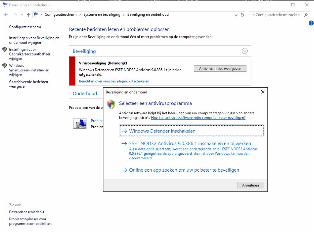

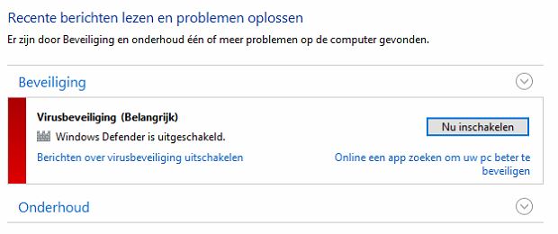

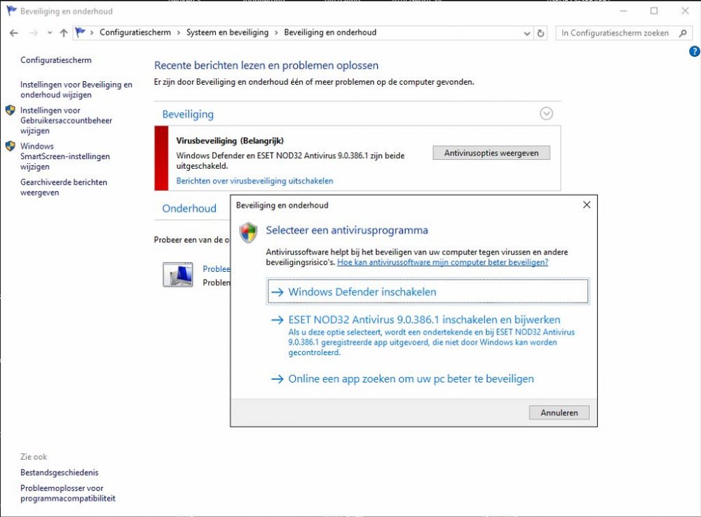

Ik krijg nu de melding dat er geen enkele anti-virus meer actief is op mijn systeem.
Zie screenshot in bijlage.
De eerste optie lijkt niet te doen, maw Defender is momenteel disabled maar ik kan het ook niet enablen.

In Windows 10 moet Defender uitgeschakeld zijn als je en andere virusscanner gaat gebruiken, verwijder Eset eens helemaal van je pc en herstart je pc (installeer Eset nog niet opnieuw)
Hoe staat het dan met je instellingen (Defender moet dan zijn ingeschakeld door Windows)
Ook niet als je op "Nu inschakkelen" klik?

18 minuten geleden, abbs zei:
Dat is correct."Nu Inschakelen" doet helemaal niets.
