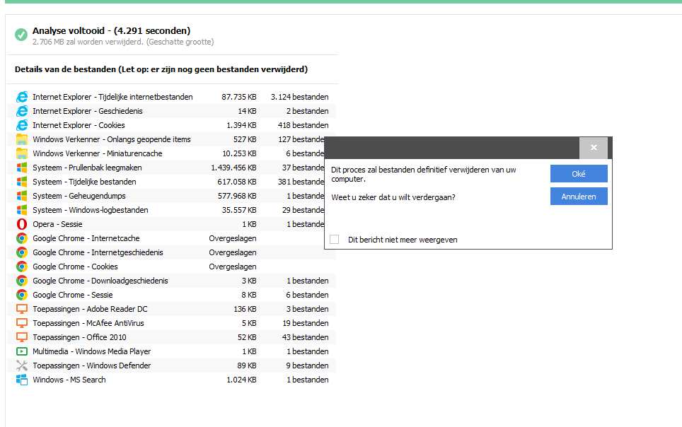

-  2e vraag:   uw collega gaf een opdracht met cccleaner. Heb ik uitgevoerd. Doch cleaner stelde  mij vraag  op te schonen  maar ik kreeg een opmerkingsvenster.
   Dient dit te moeten uitgevoerd gezien er in staat dat sommige bestanden definitief zullen worden verwijderd.  zie bijlage 003
