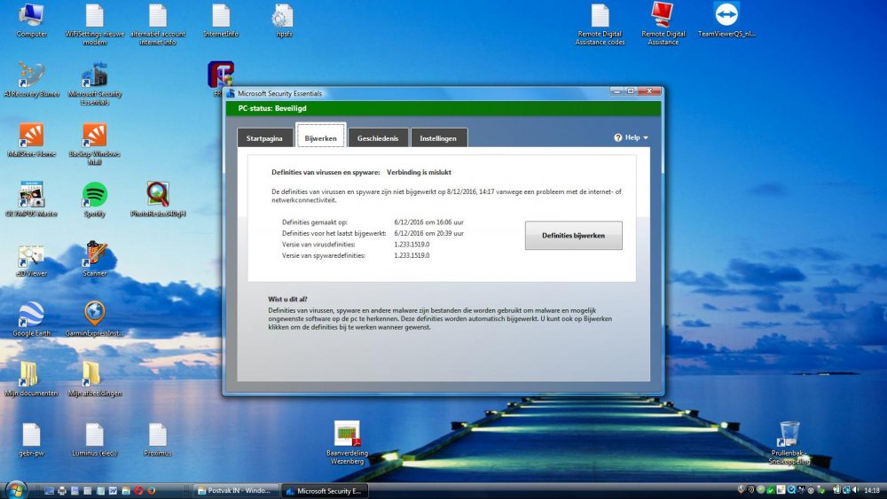

Updates Microsoft Security Essentials probleem
Ik kan mijn MS Security Essentials niet meer 'bijwerken'..
Blijft gewoon hangen..
Tegelijk heb ik ook het probleem dat ik voor mijn Vista geen updates meer kan binnenhalen, maar dat schijnt normaal te zijn, MS is gestopt met updates voor Win Viste (las ik hier).
Maar waarom heb ik dit probleem ook met MS Security Essentials??
Heeft iemand daar ervaring mee?
Groeten,
Jan
