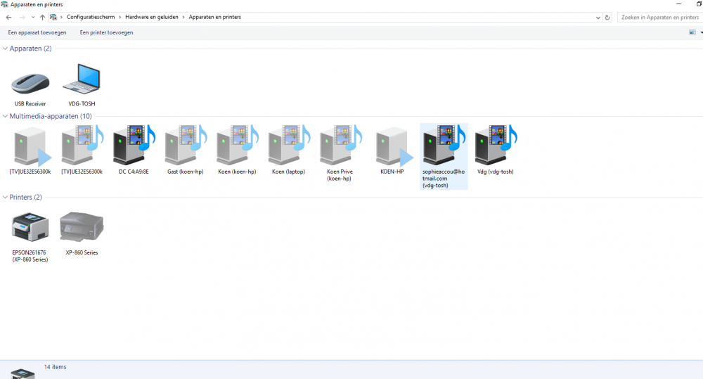

beste,
ik weet niet wat er aan de hand is maar verschillende zaken openen niet meer.
het is begonnen nadat mijn vrouw mij melde dat word niet meer wou openen.
ik heb dit dan bekeken en verschillende zaken geprobeerd maar ik merkte dan op dat het niet enkel dit is waar er problemen mee zijn.
dit zijn de zaken die ik tot nu toe ondervind
  • word en excel blijven in hun startscherm hangen
  • het lijkt mij niet om de epsonsoftware te installeren,de statusbar geraakt niet verder dan 2/3
  • in instellingen werken alle tabbladen met uitzondering van onderdeel apparaten,geen reactie en verdwijnt dan.
  • verwijderen of herstellen van office lukt niet via programmas,blijft ook hangen na meer dan 8uren
  • de laatste windowsupdate is van 27/11 en blijft lang zoeken (heeft daar eens een foutmelding gegeven een 800.... code)
toshiba satellite pro windows 7 met update naar 10 aangekocht in mei 2016
ik denk dat het begonnen is korte tijd na instal van office 365 voor bedrijven
alvast bedankt voor enige tips

Zal ik pas deze avond kunnen uittesten en laat ik u zeker iets weten.
maar ben ik niet beter om eerst office en epson te verwijderen en te herinstalleren omdat de installaties mislukt waren "volgens de vooruitgangsbalk"
in start menu staan de icoontje wel zichtbaar van beide programma's
Alvast bedankt
Om met een cleane installatie van Office en Epson te beginnen, is het inderdaad beter om deze eerst te verwijderen. Ruim dan ook nog eerst de restjes op met CCleaner vóór je ze opnieuw installeert. En daarna kan je dan de passende conclusies trekken.
