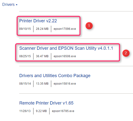

Heb je de drivers voor je epson vanaf deze website gehaald?
Welk bestand heb je gedownload? Je kan best eerst de printer driver V2.22 installeren. Lukt dat? Dan pas installeer je de scanner driver and epson scan utility.
De printer sluit je pas aan op het moment dat er om gevraagd wordt.
Indien het ergens fout loopt vermeld dan war en welke meldingen je krijgt.
