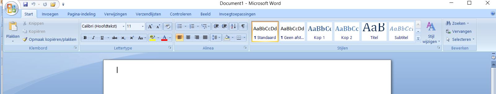

Ik heb sinds vandaag een scherm , dat komt als ik in word gewerkt of gewijzigd heb .
Is dit een spontaan iets of kan dit naar de achtergrond gewerkt worden ,
Of moet ik iets doen om het weer normaal te krijgen ?

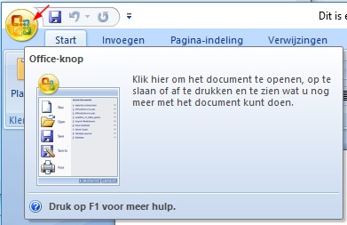

Bij jou isdat de ofice knp inks bovenaan. Ik was even in Word 2010 Aan het werken en daar heet die knop bestand.
Veel succes!
Jonas
Geen paniek, Bernard. Jonas gebruikt een andere versie van Word dan jij. Jij hebt geen tabblad met de naam Bestand, maar jij hebt een zogenaamde Office-knop.
Dat is de ronde knop die je linksboven in Word ziet staan:
Dus in plaats van te klikken op Bestand, klik jij op die Office-knop en dan kun je verder de aanwijzingen van Jonas volgen.

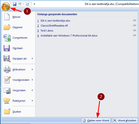

Ach vooruit, ik heb hier wel Word 2007 tot mijn beschikking, dus doe ik er wat plaatjes bij. Klik op de Office-knop en klik dan onderaan op Opties voor Word:

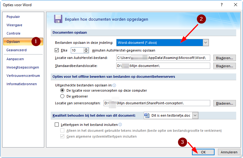

In het volgende venster (dat heel toepasselijk Opties voor Word heet) klik je in de linker kolom op Opslaan.
In het rechter paneel kijk je wat er staat achter 'Bestanden opslaan in deze indeling'.
Waarschijnlijk staat daar bij jou 'Word 97-2003 document (*.doc)
Klik daarop en dan krijg je meer keuzes. Selecteer dan 'Word-document (*.docx)'.
Klik daarna onderaan op OK:
Voortaan worden je Word bestanden dan opgeslagen als .docx bestand. Dat is een modernere indeling dan het oude .doc.

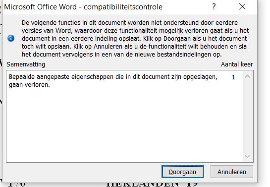

Bernard, ik vermoed dat je die melding (dat schermpje) krijgt wanneer je een oud Word bestand (met de extensie .doc) opent en daarin wijzigingen of aanvullingen aanbrengt en daarna de wijzigingen opslaat.
In die gevallen kun je dat bestand dan opnieuw opslaan, maar dan als .docx bestand.

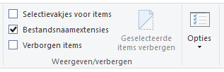

Of je zo'n melding kunt verwachten kun je al zien voordat je dat Word bestand opent. Je zult de melding waarschijnlijk alleen krijgen bij .doc bestanden. Heb jij in de Verkenner aangegeven dat je altijd de extensies wilt zien? Zo niet, dan even doen:
Start de Verkenner > klik in de menubalk op Beeld en zorg ervoor dat er een vinkje staat voor Bestandsnaamextensies:
Dat vinkje moet je altijd laten staan. Zo kun je goed zien met wat voor bestanden je te doen hebt.
