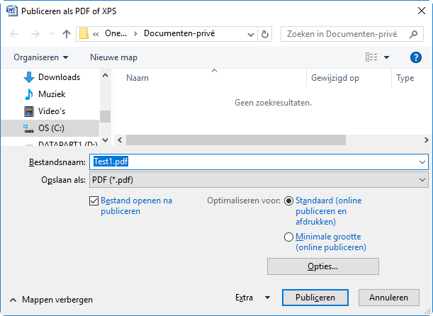

Wanneer je opslaat als pdf krijg je volgende opties:
Klik daar op standaard. Normaal zou het nu de juiste grootte moeten zijn!

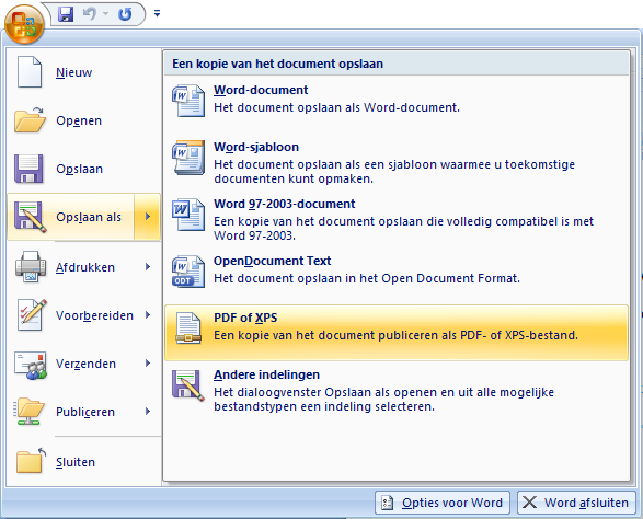

Dag Frank,
Ik heb even een Windows 10 pc opgestart waar Microsoft Office Enterprise 2007 op staat, zodat ik wat plaatjes kan toevoegen.
Om een Word bestand op te slaan als PDF, klik je inderdaad op de Office knop > Opslaan als > PDF of XPS:
Het volgende scherm ziet er dan zo uit:
585119f4b7341-Publiceren_als_PDF_of_XPS.
Achter 'Opslaan als' zal standaard al PDF staan. Je kiest de plaats waar je het bestand wilt opslaan en dan klik je op de knop Publiceren.
