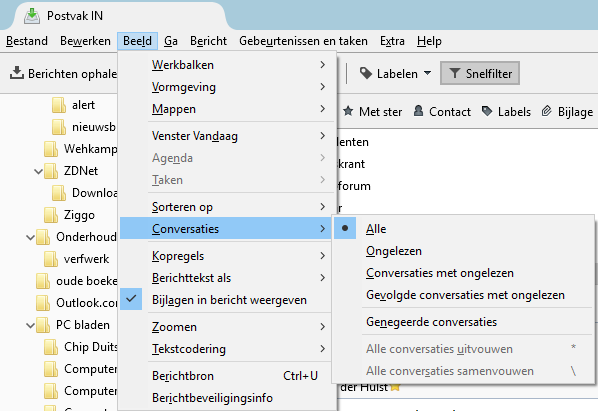

Ik gebruik zelf ook Thunderbird en heb even wat zitten experimenteren hoe het zou kunnen komen dat jij je mails in Postvak IN niet meer ziet.
Klik in de menubalk van Thunderbird op Beeld en dan op Conversaties. Er moet een punt staan voor Alle:
Wanneer jij per abuis een punt hebt staan voor Ongelezen, dan betekent dat dat alle mails die je gelezen hebt, niet meer getoond worden in Postvak IN.
Je bent die mails dan niet kwijt, maar ze worden niet getoond. Zet je de punt voor Alle, dan worden alle mails weer getoond.
Ik kan enkel hopen dat dit de oplossing is voor jou.
In de printscreen kan je zien hoe de instelling staat.

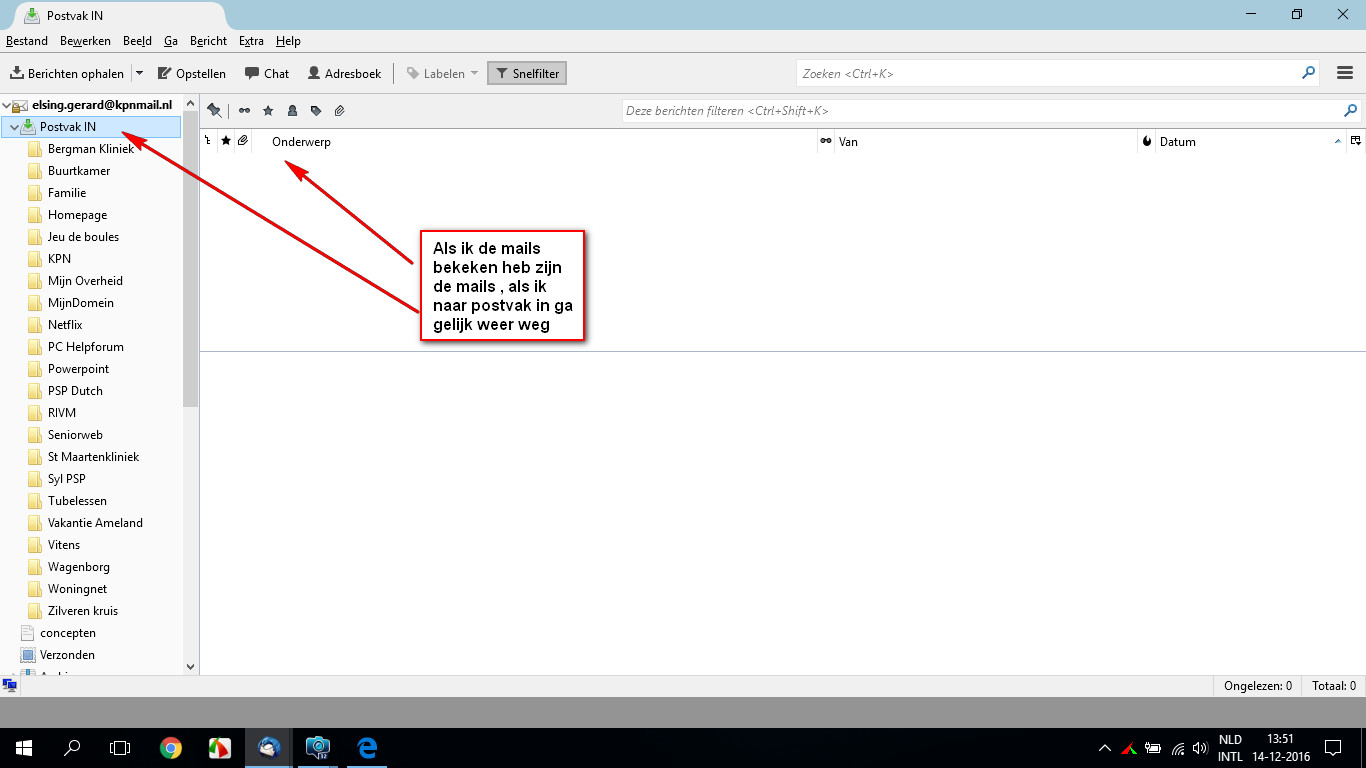

Als ik even uit het mailprogramma ga , en weer teruga. zijn de mails weg. ///////

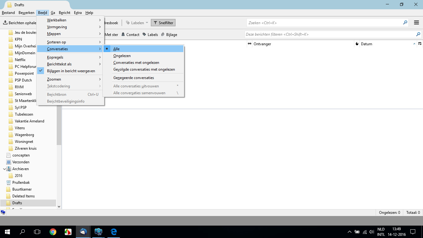

In de eerste afbeelding heb jij de map Drafts open staan. Overigens een vreemde naam, want normaal hoort die map Concepten te heten; je hebt immers een Nederlandse versie van Thunderbird!
Het lijkt me logisch dat de map Drafts/Concepten leeg is. Die is bij mij ook altijd leeg. Ik maak een e-mailbericht doorgaans direct af en dan verstuur ik het. Er zit alleen iets in de map Concepten, wanneer ik een mail half afmaak en dan opsla, met de bedoeling er een volgende keer mee verder te gaan.
Daarnaast is het zo dat je per map (Postvak IN, Verzonden, Prullenbak enz. enz.) kunt aangeven welke conversaties je wilt zien. Je moet dus echt Postvak IN open hebben staan en dan pas klikken op Beeld > Conversatie. Controleer dat dus nog een keer.

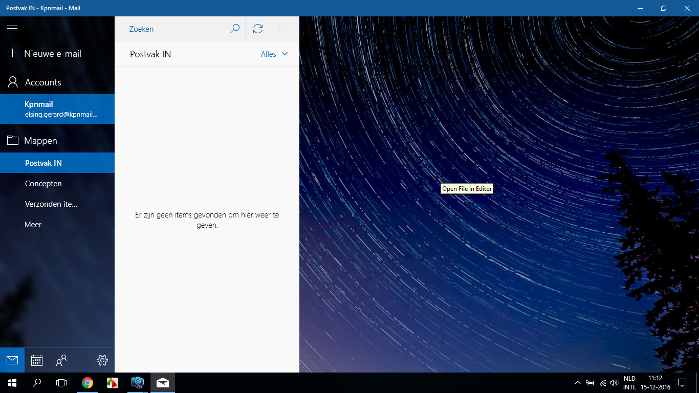

Ik blijf als ik Thunderbird geopend heb , en er zijn mails binnen gekomen dat toch na een 20 minuten de mails uit postvak In verdwenen zijn  houden

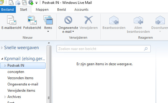

Ik heb mail van windows geinstalleerd . en heb daar ook hetzelfde probleem , ik krijg mails binnen , en die zijn ook in 20 minuten weer weg
Kan het niet aan  beveiligings instellingen liggen van Window 10 (Defender)
Dus bij andere mailprogramma,s hetzelfde probleem
Is het ook mogelijk dat ik op mijn Telefoon Galaxy Note 4 ook een mailprogramma heb staan , en dat daardoor de mail postvak In op mijn pc verdwijnt

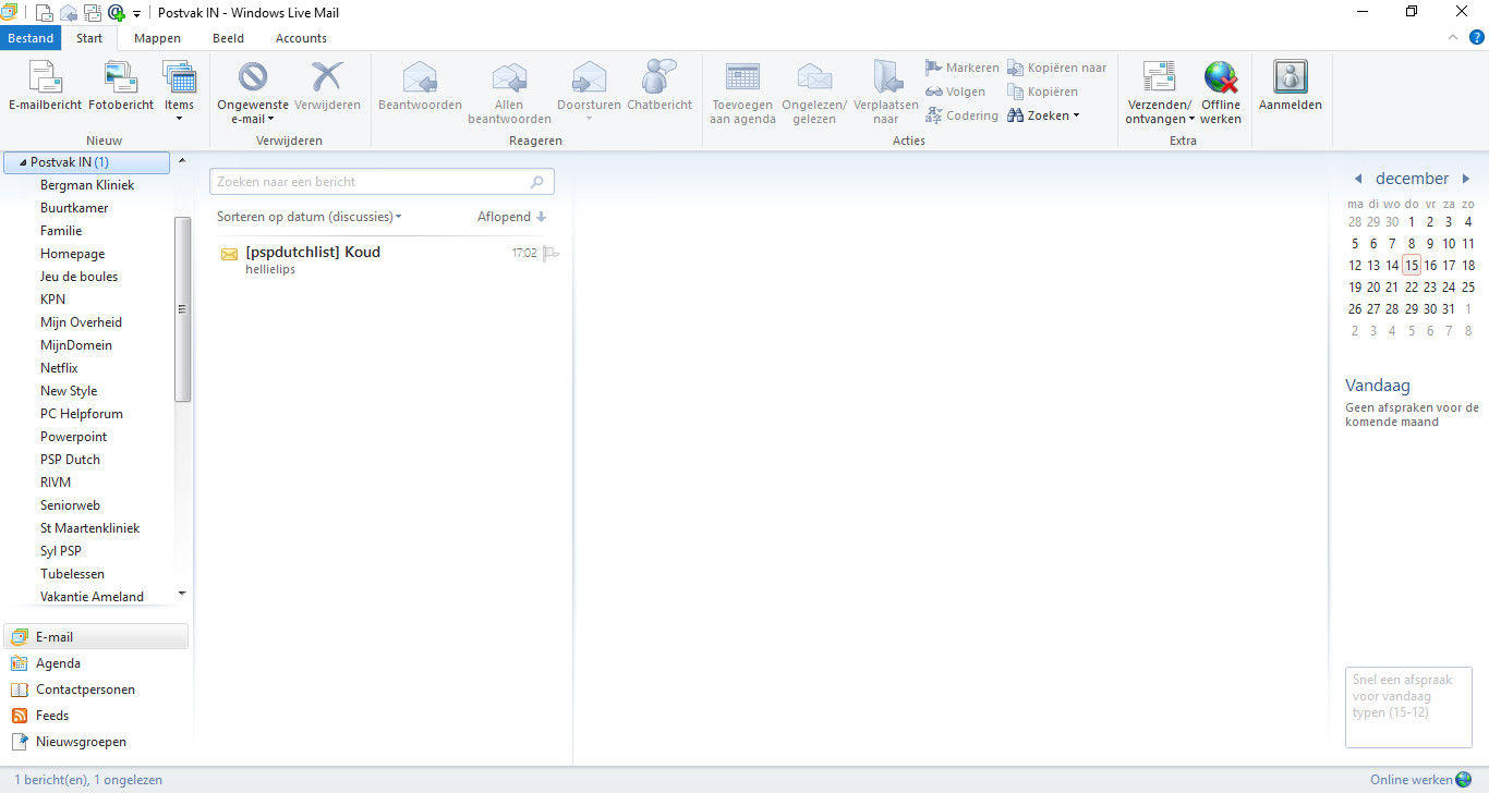

Ik heb nu 3 verschillende mail programma,s geprobeerd. Thunderbird- Windows mail. Windows live mail.
Bij alle 3 de programma,s als ik daar mail op binnen krijg, en ik laat ze even staan (nog niet gelezen)  en ik ga ondertussen
aan een ander programma werken, om daarna weer terug te gaan naar een willekeurig mailprogramma,s , dan zijn de mails weg.
Dus het probleem ligt niet specifiek bij een mailprogramma. het probleem doet zich bij alle drie de mailprogramma,s  voor.

Ik ben al weer wat verder, bij al mijn  3 mail programma,s doet zich het probleem voor , dat ik mail die binnenkomt in Postvak in , na ongeveer 15 minuten weer verdwenen zijn.
Zo mis ik dus ook mails als ik een tijd niet achter mijn pc zit.

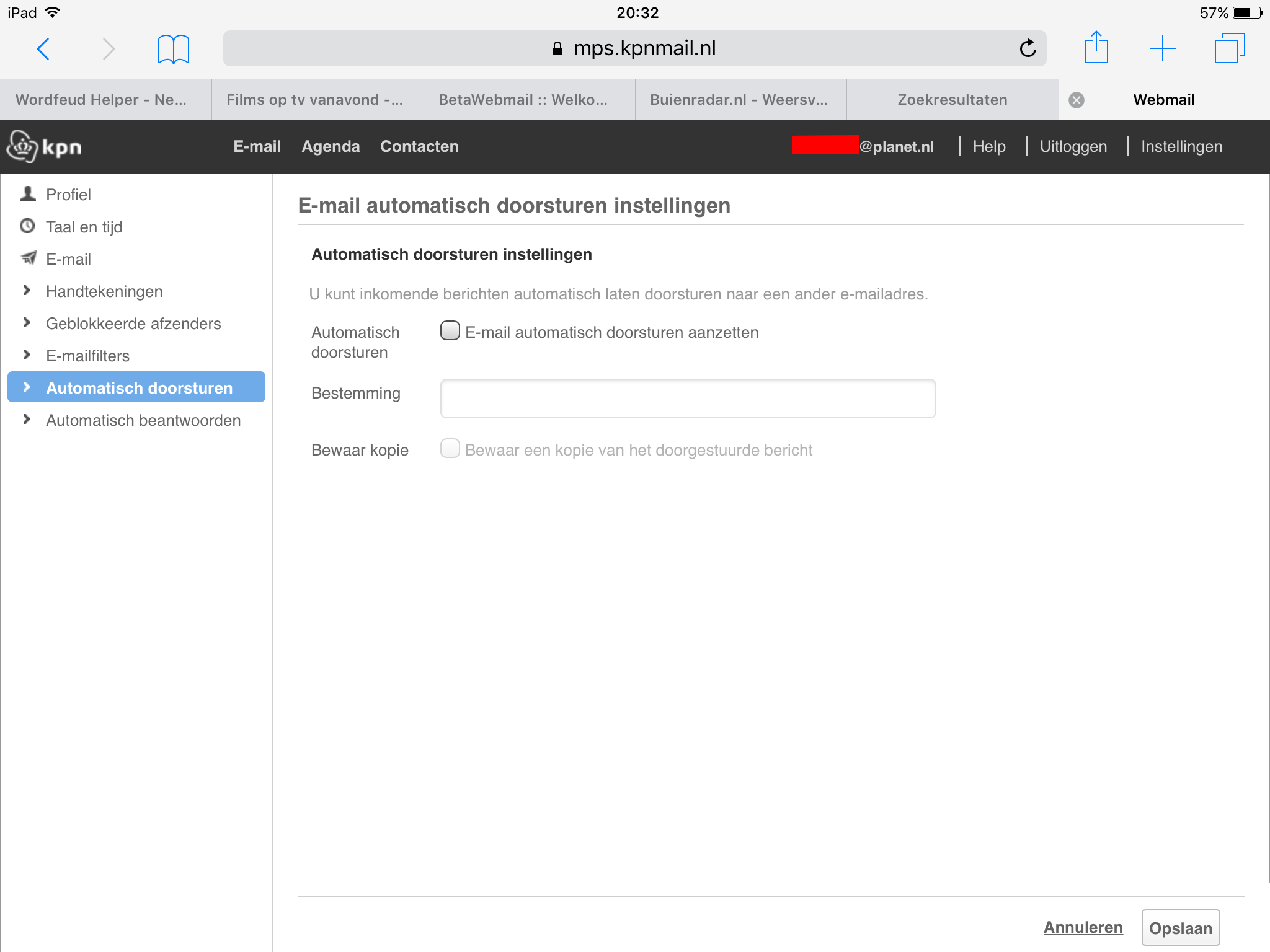

Maar wat moet jij nu gaan doen? Om niet nog meer mails te verliezen zou ik je het volgende willen aanraden:
Heb jij naast dat e-mailadres van KPN nog een ander e-mailadres, bijvoorbeeld van Google (eindigend op @gmail.com) of van Microsoft (eindigend op @live.nl; @hotmail.com; @msn.com; @outlook.com enz.)? Indoen ja, dan zou ik ervoor kiezen om via webmail van KPN al je binnenkomende mail voorlopig door te laten sturen naar dat alternatieve e-mailadres van Google of Microsoft.
Dat doe je zo:
Klik op de volgende link om naar webmail van KPN te gaan: https://webmail.kpnmail.nl
Als die website geopend is, log je in met je volledige e-mailadres van KPN en je bijbehorende wachtwoord
Nadat je ingelogd bent, klik je helemaal rechts in de zwarte balk op Instellingen.
Nadat het Instellingenvenster geopend is, klik je in de linker kolom op Email, en daarna daaronder op 'Automatisch doorsturen'
Dan zie je zoiets (mijn afbeelding wijkt mogelijk iets af omdat ik een printscreen met mijn iPad heb gemaakt):
5853bcee70e07-KPN_e-mail_automatisch_doo
Zet een vinkje voor 'E-mail automatisch doorsturen aanzetten'.
Vul daaronder je e-mailadres van Google of Microsoft in.
Zet een vinkje voor 'Bewaar een kopie van het doorgestuurde bericht'
Klik daarna rechts onderaan op de knop Opslaan.
En daarna ga je al je e-mailprogramma's nalopen. AIs je KPN e-mailaccount in al die programma's ingesteld op IMAP of is er toch nog eentje die ingesteld is op POP3?
Pas wanneer je de oorzaak van het probleem gevonden en verholpen hebt, kun je het doorsturen van alle e-mails weer uitzetten via webmail van KPN.
