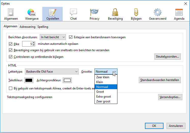

Klik daarvoor in de menubalk van Thunderbird weer op Extra > Opties > Opstellen > tabblad Algemeen.
Achter Lettertype staat: Variabele breedte. Klik daarop en dan kun je een lettertype kiezen uit de lijst met lettertypes die op jouw pc geïnstalleerd zijn. Ik koos hier als voorbeeld voor Baskerville Old Face. Maar let op: kies geen exotisch lettertype, want als de ontvanger van je mail dat lettertype niet op zijn pc heeft staan, zal hij een ander lettertype zien: Arial, Times New Roman of Courier.
Daarachter kun je de lettergrootte instellen, niet exact in 24 of 18 punts; je hebt slechts een beperkte keuze, zoals je hieronder kunt zien:
58553e12969c0-lettertype_Thunderbird_ins
Klik ter bevestiging op OK.

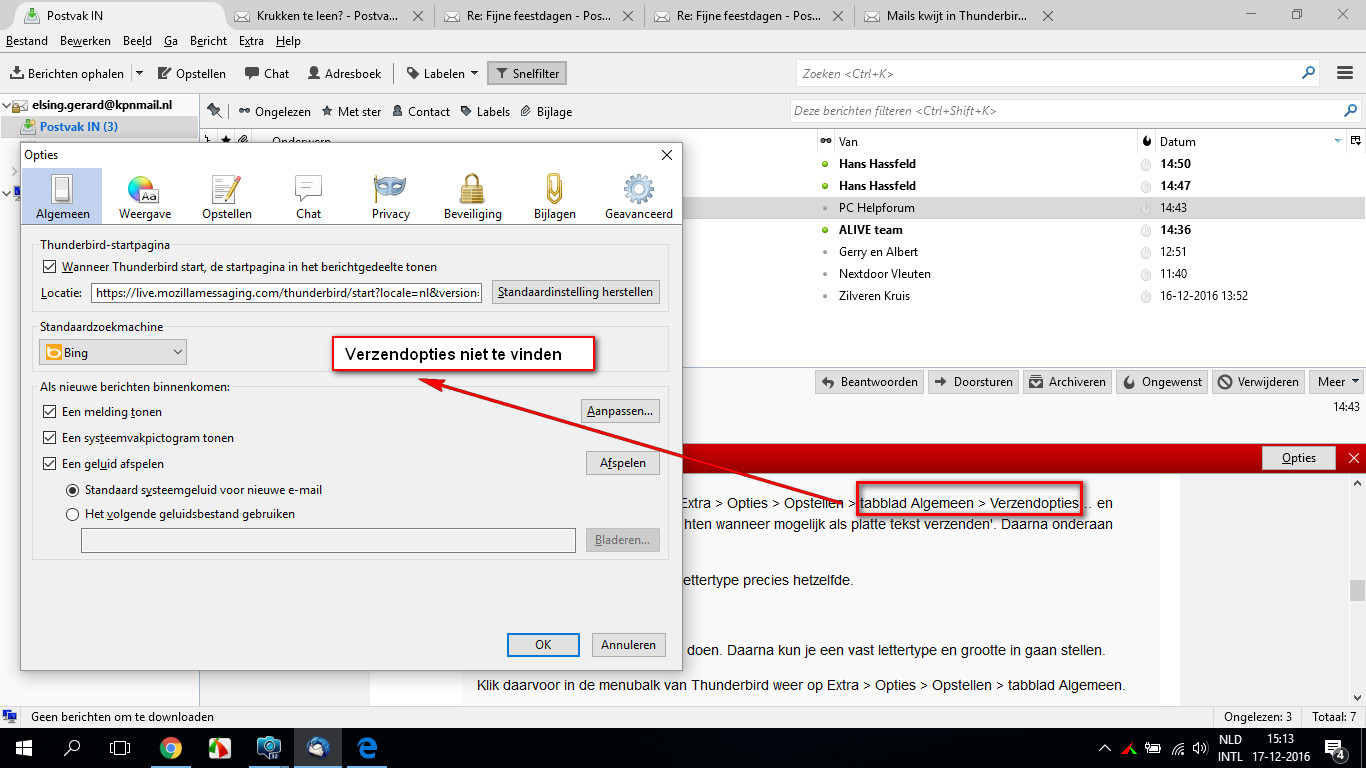

Ik kon bij Tabblad algemeen geen verzendopties vinden zie printscreen

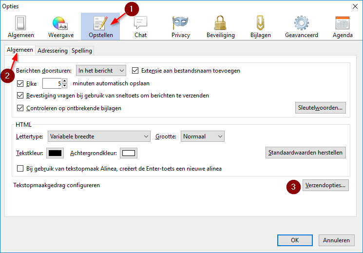

Je hebt 1 stap overgeslagen, Gerard.
In het venster Opties dat jij hierboven laat zien, moet je eerst klikken op Opstellen (dus niet op Algemeen!)
Pas nadat je op Opstellen hebt geklikt, zie je daaronder 3 tabbladen: Algemeen, Adressering, Spelling.
Klik op het tabblad Algemeen (dus niet op de grote knop Algemeen die je helemaal bovenaan ziet staan) en daarna zie je wel Verzendopties:
Ja ik zie het, nu heb ik het aangepast, en het werkt.
