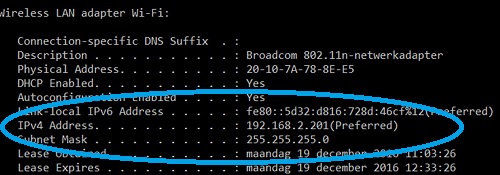

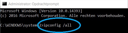

Ik ben niet bekend met Devolo, maar ik neem aan dat elk router een IP-adres heeft.
Ga  naar de opdrachtprompt en typ ipconfig /all  >> na de g een spatie dan pas /
Druk vervolgens op de Enter toets.
Normaliter verschijnt het IP adres van de router.
Meestal is het IP-adres van de router 192.168.1.1 OF 192.168.2.1 of zo iets.
Vul dan bijvoorbeeld : IP4 from 192.168.1.1     to   192.168.1.150 in.
