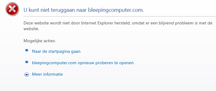

Allerlei reacties en schermpjestussendoor? Maar het is geloof ik goed gegaan.
Wat ging je doen op bleepingcomputer.com?
Geen enkele link die ik heb opgegeven gaat naar die site.
Je hebt ook de instructies niet correct gevolgd.
- je hebt zoek.exe onmiddellijk uitgevoerd i.p.v. het bestand eerst op te slaan op je bureaublad.
- je hebt ook de instructies uit het kader onder de rode zin niet gekopieerd naar het uitvoervenster van zoek.exe.
Kan je het nog eens uitvoeren maar nu de instructies correct volgen.

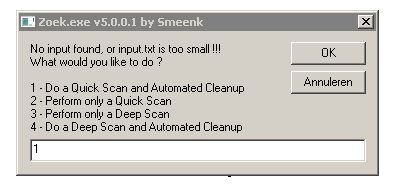

Nou, tot en met (voer uit als administrator) gaat het goed maar, een code zie ik niet.Wel een leeg scherm met run script? En weer een ander schermpje
Dit is het juiste logje :top:
