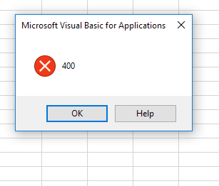

Mijn vraag was dus, hoe worden de maandnaam en de datum geschreven in je pad ?
Heb bij de programmacode de maanden veranderd en voluit geschreven en heb dan de code gestart met het groene pijltje bovenaan in de balk (Sub/userform uitvoeren) en het werkt. Nu moet ik alleen de code nog verbinden met de knop op mijn formulier. Hoe doe je dat?
Patrick
Bakerman
Wanneer ik klik op pscheppers.xlms word er mij gevraagd om opteslaan wat ik doe. Wanneer ik nu naar dat bestand ga en erop klik kom ik uit op een exel pagina waar een knop opstaat en 3 bladen, wanneer ik op die knop druk krijg ik de melding: de macro pscheppers.xlms! blad1.button1 kan niet worden uitgevoerd. de macro is wellicht niet beschikbaar in dit werkblad of alle macro's zijn uitgeschakeld. In macrobeveiling heb ik alle macro's toestaan aangevinkt maar geen resultaat.
Patrick
Dit betekent dat er toch nog ergens een fout in het pad naar de juiste directory zit.
Als je de code nu gebruikt moet er een map December met een submap 29-12-2016 aanwezig zijn.
