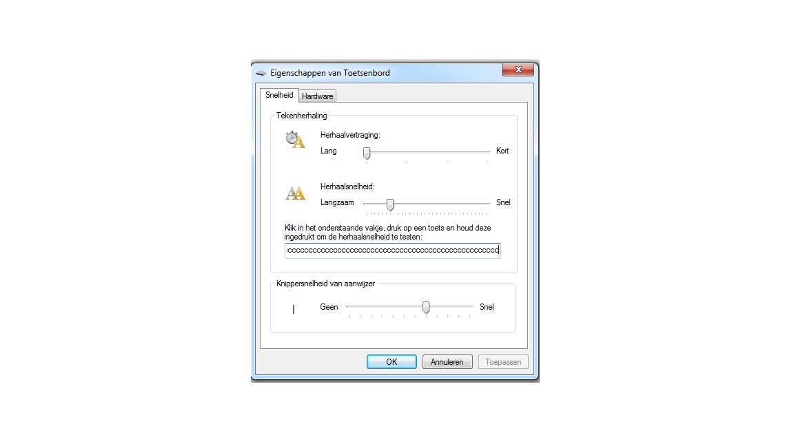

Zet die instellingen zo eens:
Klik dan op Toepassen en op OK.
Herstart de computer.
