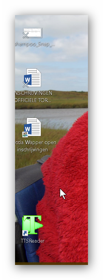

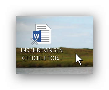

Er staat op mijn bureaublad een wordsdocument.  Na het opstarten van de computer stond daar plots een wit kruisje.  Het document gaat gewoon open....op zich geen probleem dus.  Weet iemand wat dat witte kruis betekent ?

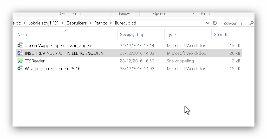

Op welke locatie heb je dat bewust bestand opgeslagen?  Als je in de verkenner naar het bewuste bestand gaat wat zie je dan als icoon? Maak er een printscreen van en plaats die in je volgend bericht.

Het is een bestand dat ik op het bureaublad heb gezet.  Het is geen snelkoppeling.....dus c/gebruikers/naam/documenten/bureaublad.   Op die locatie is niks abnormaals te zien.  Ik heb het ook met andere bestanden die ik op het bureaublad plaats : bv een foto.  Bij snelkoppelingen staat het normale sybooltje bij. Het gaat enkel om het uiterlijk, want voor het overige werkt alles normaal.  Als ik er op klik gaat het bestand gewoon open.
Het moet dus iets zijn met het icoontje zelf.  Ik heb al de iconen cache verwijderd en terug opgestart, maar dat werkte niet.

Het kruisje is echter niet wit, maar grijs. En als je met Google zoekt naar "grey cross on icons on desktop", dan vind je genoeg meldingen / topics daarover: klik hier maar op!

Het is blijkbaar een moeilijk op te lossen probleem, maar gelukkig kun jij die bestanden met een kruisje in de linker benedenhoek nog wel gewoon openen.
