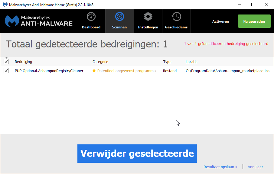

Dat icoontje dat Malwarebytes Premium heeft gevonden is enkel een afbeelding van de winkelwagen van Ashampoo.
Ik heb datzelfde icoontje staan in C:\Program Data\Ashampoo:
Malwarebytes ziet dat bestand als potentieel ongewenste software. Waarom? Omdat Ashampoo ook een registercleaner als programma aanbiedt, en op registercleaners is Malwarebytes nogal fel, omdat die doorgaans meer kwaad dan goed doen. Zie daarvoor dit artikeltje: https://www.security.nl/posting/433353/Malwarebytes%3A+registry+cleaners+zijn+oplichting
Ik heb zelf een oudere versie van Malwarebytes, en wanneer ik Malwarebytes dat bestandje laat scannen, dan is dit het resultaat bij mij:
586a708614ac4-Malwarebytes_Anti-Malware_
Zoals je in bovenstaande afbeelding kunt zien, ziet Malwarebytes een verband tussen deze winkelwagen afbeelding en de registry cleaner van Ashampoo. Lijkt mij wat vergezocht, maar goed, ik ben daar geen expert in.
Zelf heb ik in dat venster op Annuleer geklikt, want ik zie er geen kwaad in en ben sowieso niet van plan om de register cleaner van Ashampoo aan te gaan schaffen of te gebruiken.
Volgens mij is dit in ieder geval niet de oorzaak van jouw probleem. Malwarebytes heeft enkel een pictogram (icoontje) verwijderd. Dat is alles.
