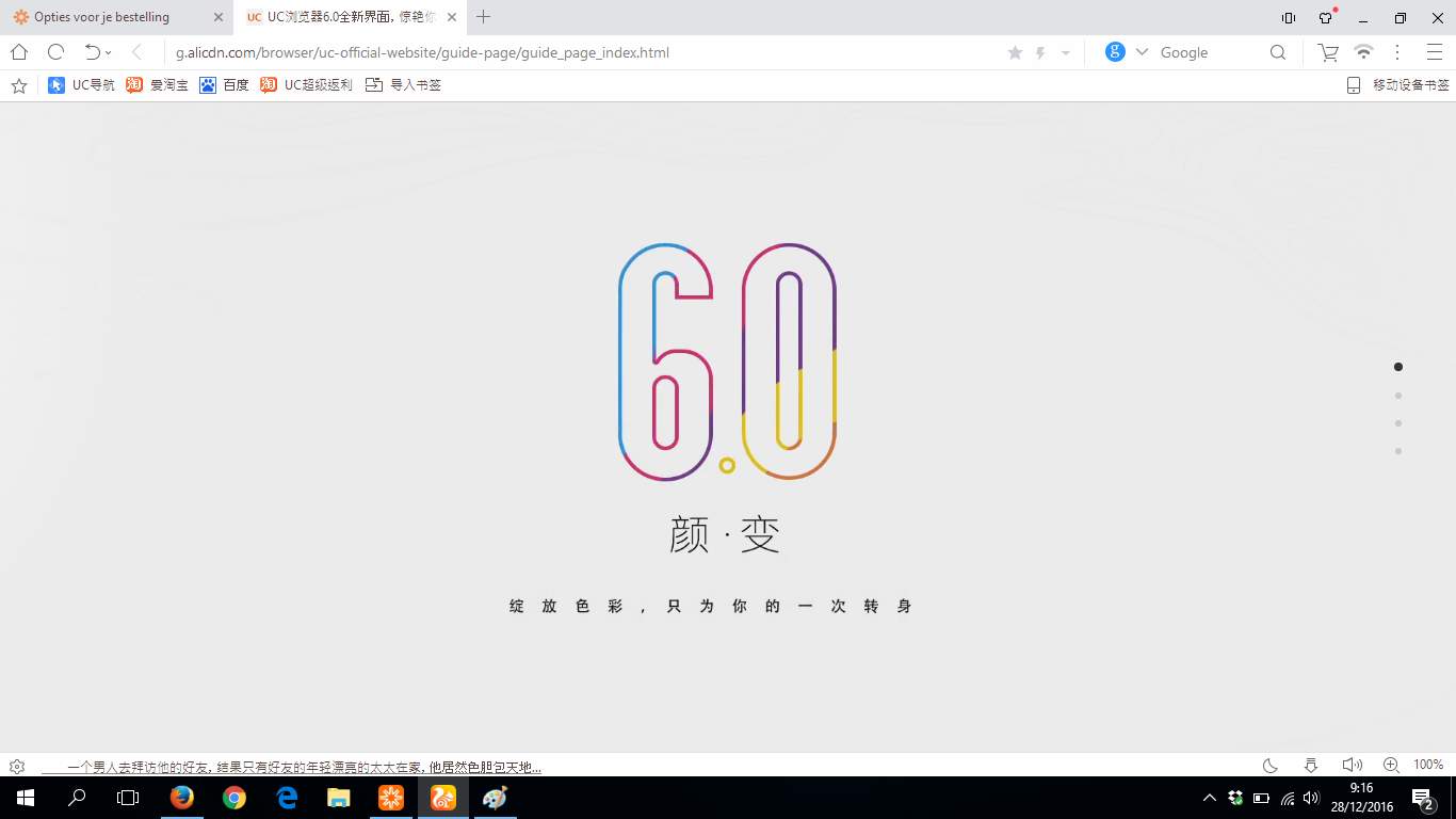

sinds kort zit ik met een zeer vervelend probleem. Ik heb per ongeluk een Chinese (denk ik) browser mee geïnstalleerd, die ik maar niet kan verwijderen.
Ik heb reeds het volgende gedaan: adwcleaner, superantispyware, MBAM, ccleaner en configuratiescherm: software verwijderen.
Als bijlage een screenshot van de browser.
Alvast bedankt!

'k zat te twijfelen of het wel of niet met malware te maken zou hebben (of gewoon valt onder software verwijderen), maar voor alle zekerheid kan je best een logje plaatsen denk ik.
Voer je daarom onderstaande zaken eens uit en plaats jij dan je logje? - Ik verplaatste het daarom ook naar Bestrijding Malware
