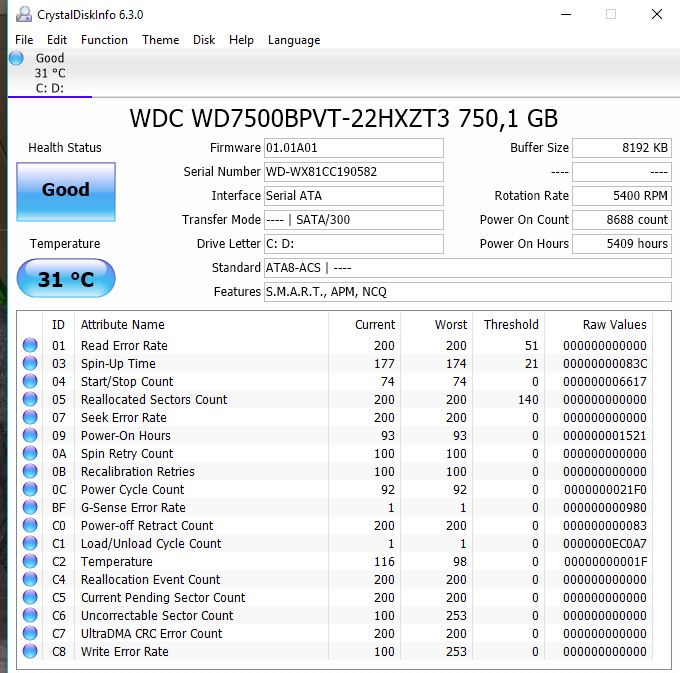

Download 520c07ffc7e11-CrystalDiskInfo-Canned.pngCrystal DiskInfo naar het bureaublad.
  • Het programma wordt nu uitgepakt in een nieuwe map op het bureaublad.
  • Plaats nu een vinkje bij de optie Crystal DiskInfo Portable starten en klik op Voltooien.
  • Of open de aangemaakte map en klik met de rechtermuisknop op CrystalDiskInfoPortable.exe en kies uitvoeren als administrator.
    • Is de kleur Blauw - dan is deze schijf in orde.
    • Is de kleur Geel   - dan zijn er problemen met de betreffende schijf.
    • Is de kleur Rood  - dan is de harde schijf zeker aan vervanging toe.
  • Als het programma geopend is, worden de gegevens van de harde schijf getoond
  • Maak een screenshot van het programma, hoe je dat doet lees je HIER.
  • Upload dit bestand naar http://www.imgdumper.nl.
  • Je krijgt dan een unieke link. Post die link in je volgend bericht.
