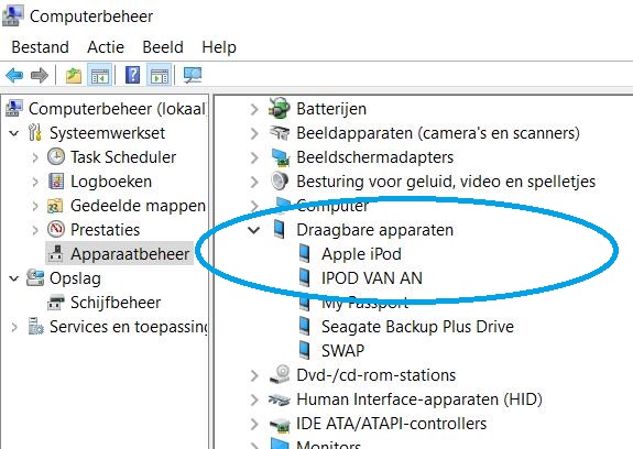

OK, sorry, dat is nu duidelijk, u heeft géén usb lichtnetadapter zoals onderstaande.
Kijk even nogmaals bij Apparatbeheer.
Klik bij het puntpijltje bij Draagbare apparaten.
Wordt de iPod vermeld?
