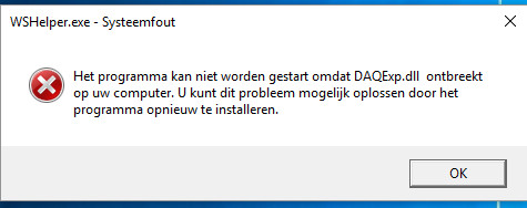

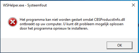

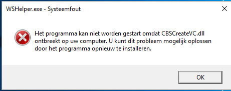

melding . kan programma niet starten mis dll file
Als ik mijn pc start krijg ik een melding dat programma niet gestart kan worden , mis dll files
Hoe kan ik dat weer herstellen
Grt Gerard Elsing

Het programma dat niet kan opstarten is WSHelper.exe.
WSHelper.exe is Wondershare Helper, en dat is weer een onderdeel van een programma van Wondershare (bijvoorbeeld Wondershare Studio of Wondershare Filmora), dat op je computer staat of heeft gestaan.

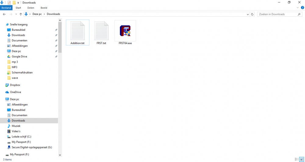

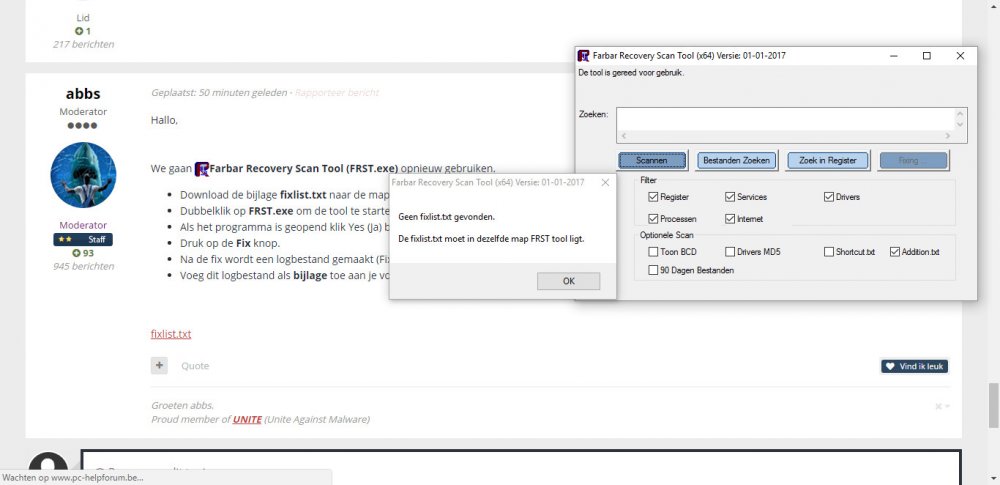

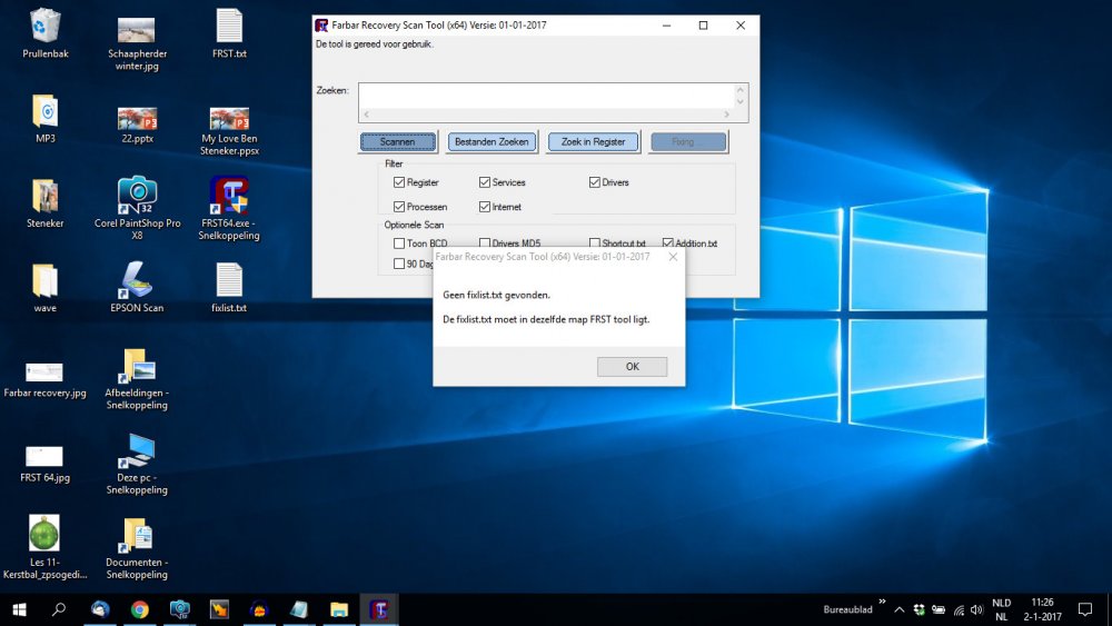

Download de 577bf0efb8088-FRST.pngFarbar Recovery Scan Tool 32 of 64 bit van één van de onderstaande links
  • Klik met de rechtermuisknop op FRST.exe en kies voor de optie "Als administrator uitvoeren".
