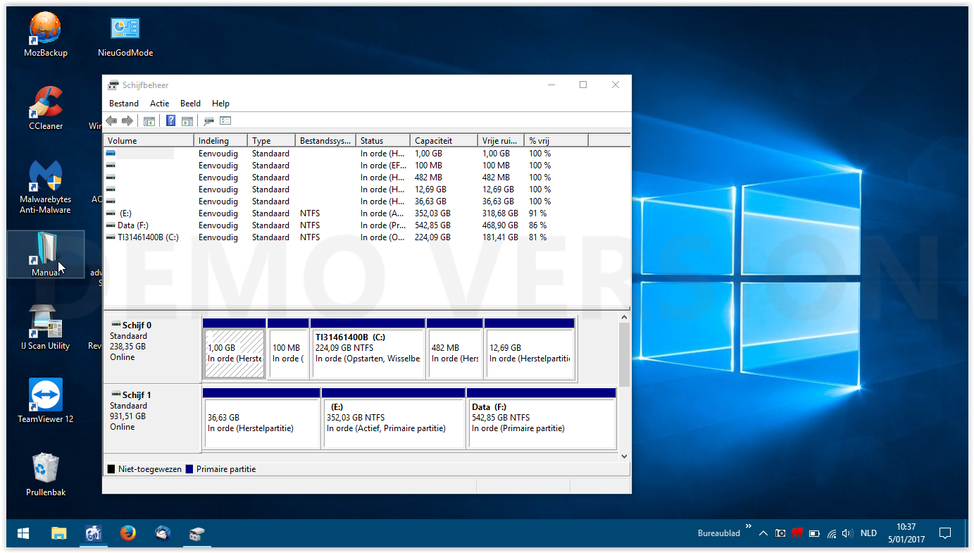

Heb nu wel toegang tot de schijf denk ik, via alle drie de usb poorten. Het is wel nog altijd zo dat bij het opstarten externe harde schijf niet automatisch in beeld komt en één keer bij schijfbeheer raar beeld verscheen. Zie screenschot. Ik vraag me af, zou ik eens proberen een back up te maken van deze laptop (ssd schijf) om te zien of dat lukt via aomei back up ? Kunt toch back up maken van ssd laptop naar externe harde schijf ?

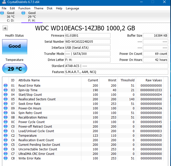

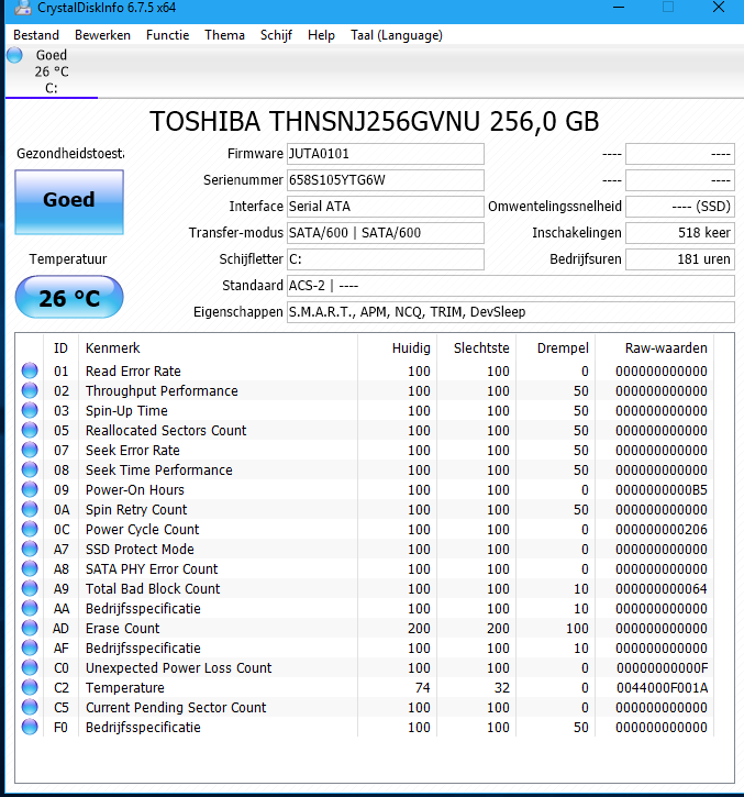

CrystalDiskInfo ziet alleen je SSD schijf. Blijkbaar was je externe harde schijf 'terug uit beeld' hoewel ze eerder in schijfbeheer getoond werd als E en F partitie's.

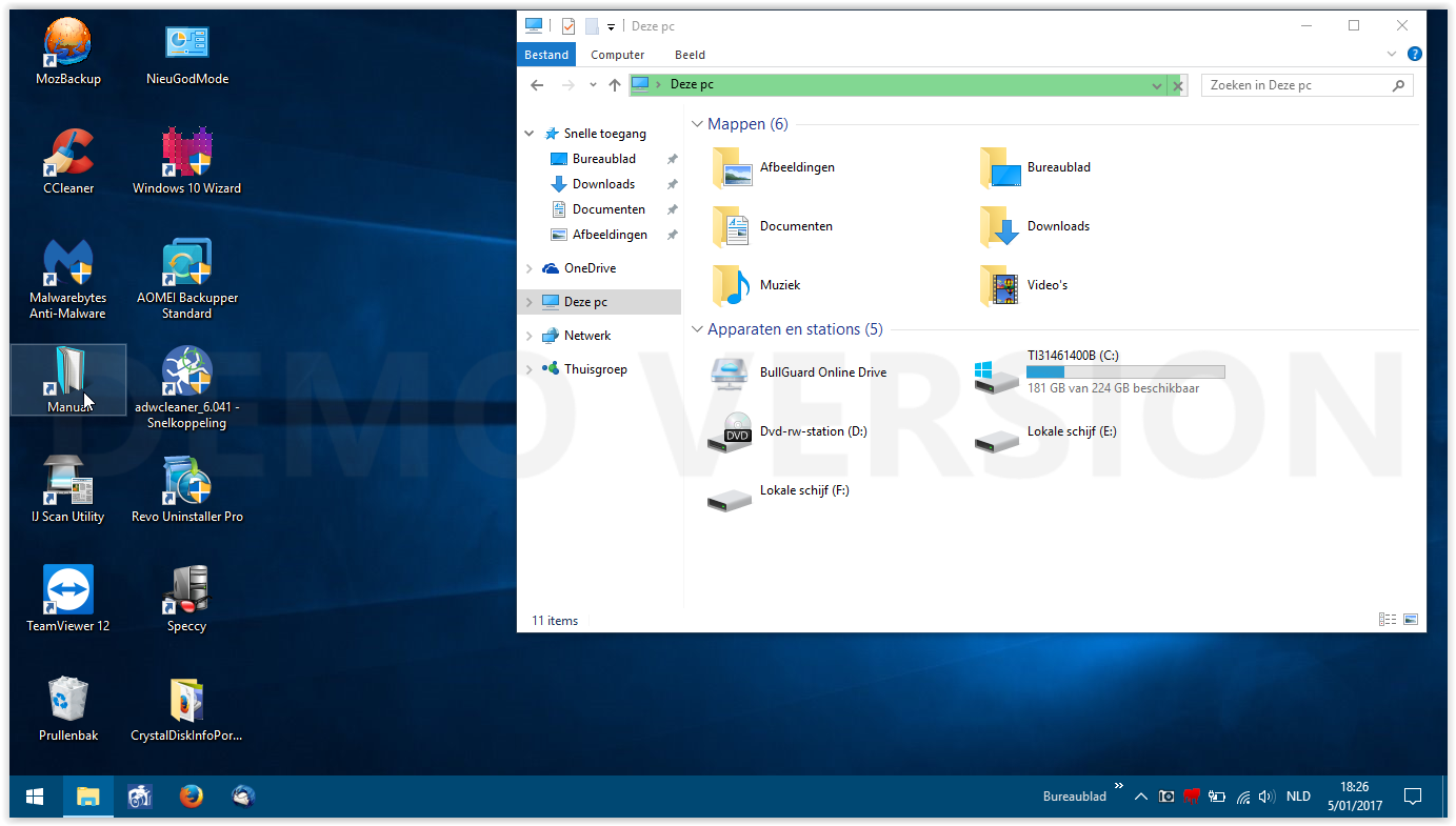

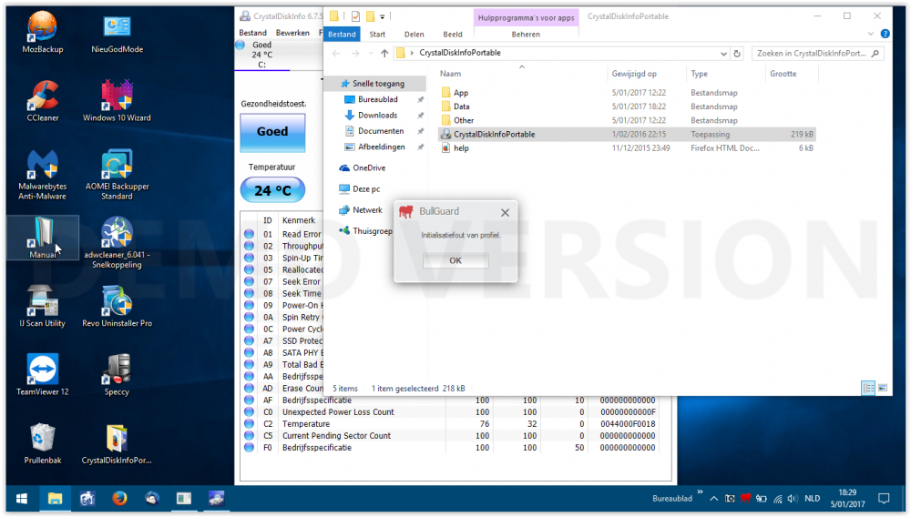

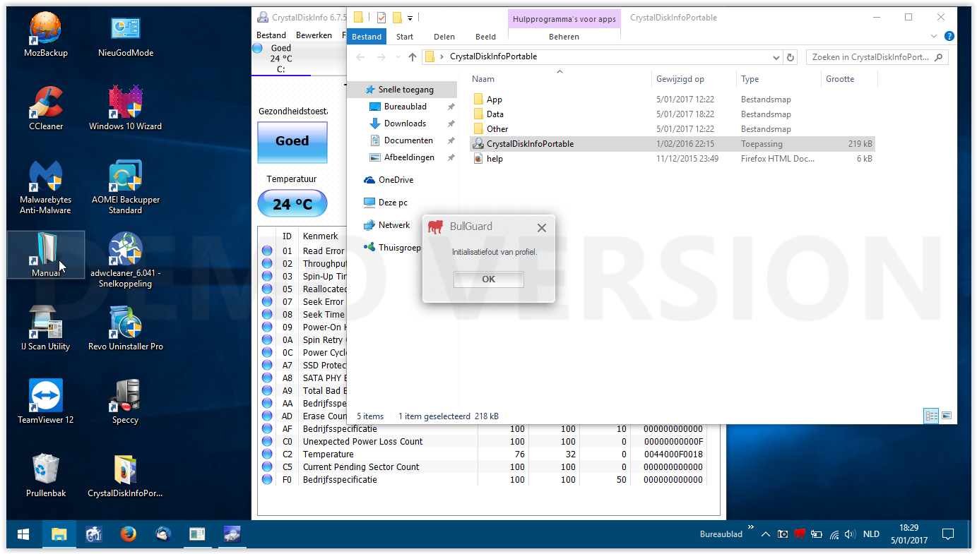

Screen Shot 01-05-17 at 06.26 PM 001.PNGScreen Shot 01-05-17 at 06.29 PM.PNGScreen Shot 01-05-17 at 06.29 PM.PNG
Oeps, ik had mijn externe schijf niet aangesloten terwijl ik dat programma zijn werk liet doen, dacht dat je ssd schijf wou controleren op deze laptop. Dus, ik sluit externe harde schijf nu wel aan. Programma werkte gewoon niet, kon niet opstarten. Heb externe schijf dan maar op oude laptop aangesloten om op die manier je de externe harde schijf te kunnen laten zien. Ook programma aomei vind de externe schijf niet en start dus niet op. Deze laptop is inderdaad maar reserve. Denk dat de eenvoudigste manier is om eens een usb stick van 256 GB aan te kopen, zal dan wel lukken zeker om back up te maken van deze laptop. Andere externe harde schijf maar gebruiken voor laptop die ik gewoonlijk gebruik. PFFFFF   straffe kost hé. Tja, en het liep van in het begin dus mis als ik de externe harde schijf aansloot, kreeg installatie bestanden niet gedownload. Foutmelding van Bullguard kwam er ook weer op als het programma opstartte met externe harde schijf aangesloten. Geeft geen foutmelding zonder externe harde schijf aangesloten.

Blijkbaar zat BullGuard in de weg. Sommige beveiligingssoftware maak problemen omtrent een dll bestandje dat tijdens de installatie in de TEMP map wordt opgeslagen en aangesproken.
Vandaar dat de installatie niet slaagde.
De schijf die je via CrystalDiskInfo toont is een WDC WD10EACS-14ZJB0. Dat is een 3.5 inch schijf.
Klopt het dat die schijf ooit als systeemschijf heeft dienst gedaan in een desktop computer en dat die nadien in een WD Elements behuizing is geplaatst?
